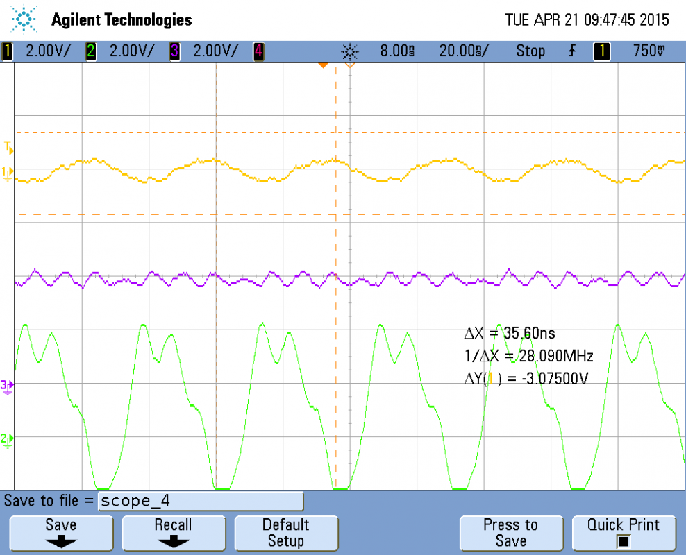

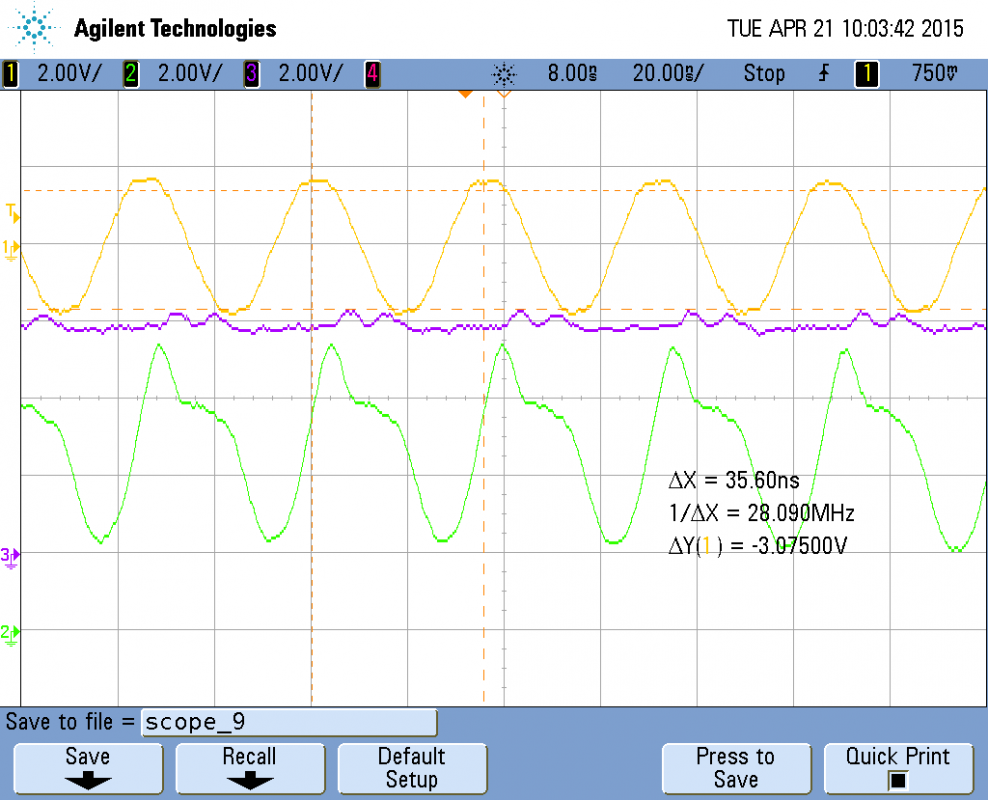

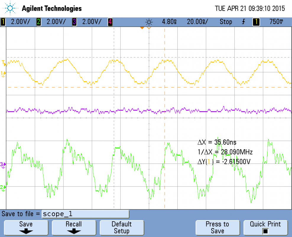

Приведу немного осциллограмм к своему генератору..
Желтым - напряжение на эквиваленте нагрузки 50 Ом.
Зеленым - напряжение на затворе
Фиолетовым - напряжение питания.
1. Емкость С максимальная около 60 пФ. Схема заводится стабильно. Напряжение на эквиваленте Vpp около 2.5 В
2. Емкость С промежуточная около 30 пФ. Схема ведет себя нестабильно. Напряжение на затворе меняется.
3. Емкость С минимальная около 6 пФ. Схема ведет себя стабильно. Напряжение на эквиваленте Vpp около 1 В

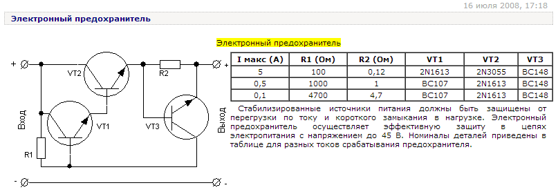

Предлагаю пару схем для экономии бюджета и нервов, может кому и пригодится...
Размер файла: 66 KB
