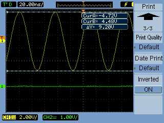

Добрый день!
Виталий, получил осциллограммы. Действительно, входное напряжение проседает
при подключении макета усилителя.
На лабораторном генераторе сигнала выставляю Voffset=0 В, Vpp = 10 В.
Нагрузка отключена. Получаем на выходе генератора около Vpp = 9.2 В.
Подключаю схему. Rвх = 910 Ом + Rвх транзистора
На входе: Vpp = 3В, на выходе Vpp = 50 мВ
Поднимаю еще Vpp на входе до 6 В, на выходе Vpp = 400 мВ
Режим со смещением на затворе. Vgs=5 В, Vpp = 2В, на выходе Vpp=200 мВ
Интересно то, что при подключении схемы просаживается именно переменная составляющая
сигнала (Vpp), постоянная Vgs изменяется мало.
Однотранзисторный передатчик с высоким КПД 11 Фев 2016 09:30 #28934
Игорь, ну просто генератор не тянет. Он жеж имеет ограниченную мощность. Согласовав по входу мы улучшим картину, но все равно нужно просчитывать вход. Транзистор имеет очень большую входную емкость и засадит маломощный источник особенно на высокой частоте. Так что понадобится видимо промежуточный каскад на том же BS170
