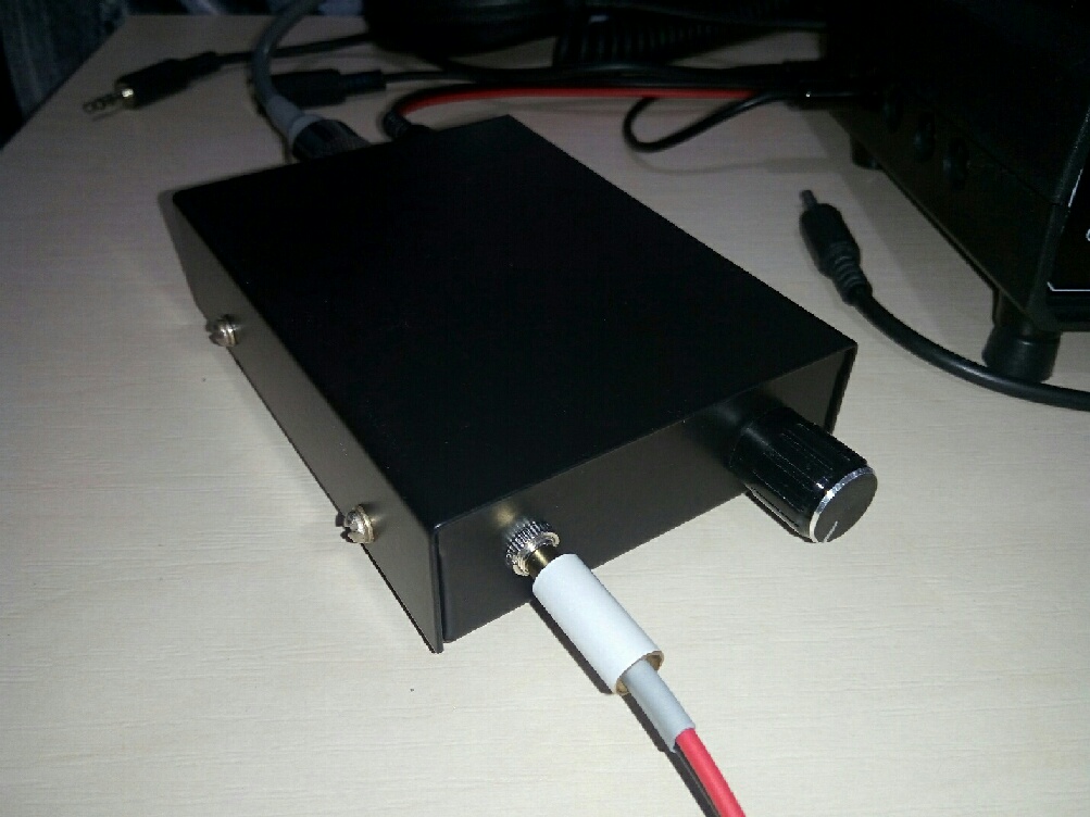

Поместил передатчик на КТ315 в корпус. Теперь можно смело в эфир B) :)
Подходящего переменного конденсатора не нашел, поэтому перестройка осуществляется 1N4007, который может работать как варикап. Соответственно сейчас у меня стоит переменный резистор для настройки. Перестройка VXO составляет сейчас от 14056.4 до 14061.75 кГц.

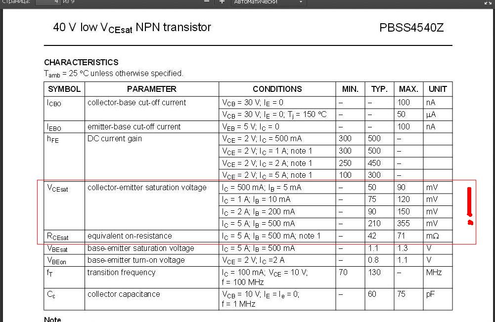

Здравствуйте, друзья.
А как думаете, возможно ли запустить усилитель класса Е на BISS-транзисторах? Например на таких какие есть в чипе-дипе:
www.chipdip.ru/search?searchtext=PBSS
Токи держат амперами, а сопротивление в режиме насыщения десятки-сотня мОм, при размерах всего лишь смд.
Вот транзистор PBSS4540Z.115, NPN 40В 5А 2Вт [SOT-223]
Также нашел калькулятор:
people.physics.anu.edu.au/~dxt103/calculators/class-e.php
Но не могу понять смысл 5-го пункта, "Enter power in watts", ведь как я смог понять при переводе литературы, номиналы деталей на выходе не надо менять при изменении питающего напряжения, а тут в калькуляторе как-раз очень сильно влияет.

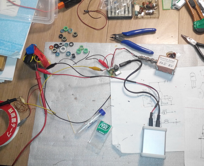

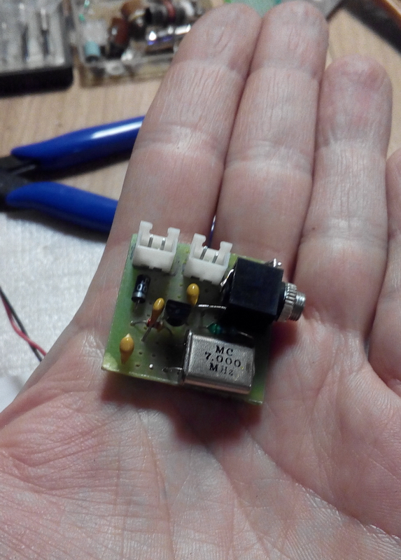

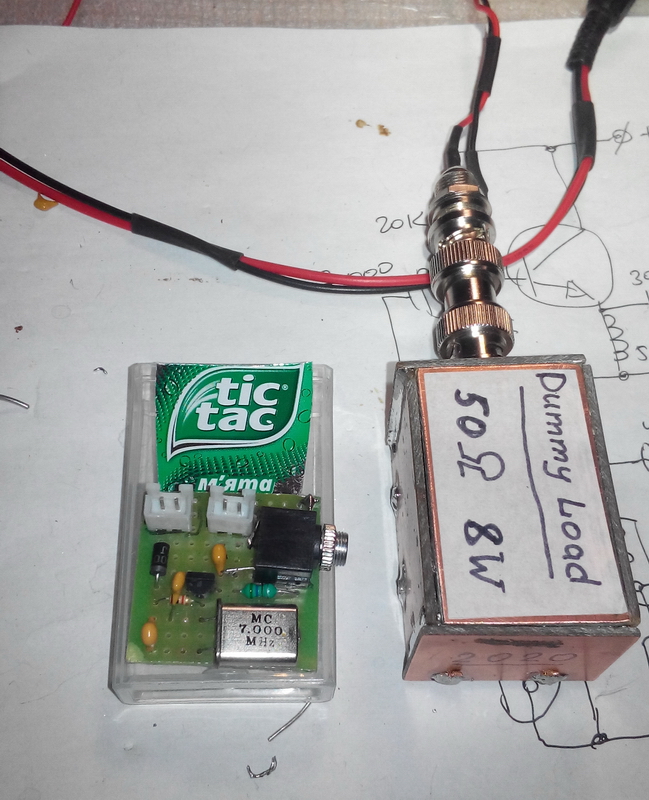

Друзья! Пока (по известной причине) больше времени приходиться проводить дома, тоже немного увлекся милливаттингом.
Отремонтировав лабораторный БП, переделал свой походный L-тюнер в новый корпус, сделав новую переходник для гарнитуры в самодельный трансивер, решил что-то еще попаять...
В результате получилась вот такая платка.
Это однотранзисторный передатчик на 2N3904 на 7.000МГц
Выходная мощность не измерялась, но по грубым посдчетам около 200мВт при питании 9В. Жаль нет диапазонной антенны... Может, выйдет оказия выбраться /Р...
Пока думаю, в какой корпусок запихнуть... :whistle:

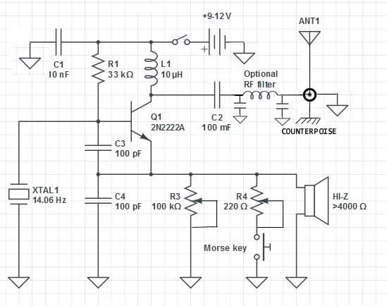

Недавно собирал нечто подобное по HA4OO. См. "QRP Вестник" № 24 - - yadi.sk/d/6GkcgOa1VtepTg - Микротрансивер "Spy" на 1 транзисторе.
Теоретически, работает. Но практически... я смог услышать лишь самого себя с другого трансивера. На передачу выдает какие-то десятки милливатт, но при не нажатом ключе также излучается 10-20 мВт. Автор Oliver уверяет, что провел на этом "Шпионе" несколько связей на 80 м, и я даже слышал его "CQ" на 14056 кГц с уровнем 449. Но... возможно, мне просто не повезло или не достаточно "высокая квалификация"

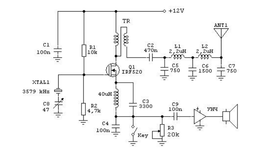

Было дело, также собирал вот эту "Пититику" от PY2OHH с кварцем 7030 кГц. Сразу на наушники вообще никакого приема нет! С УНЧ на LM386 слышал CW станции, но это была каша из смеси нескольких вещалок, CW станций и всяких свистов-писков-хрюков. Пытаться провести хотя бы одну связь на этом... "изделии" - бесполезное занятие!
Очень критична емкость С2. Я ставил КПЕ и подбирал емкость

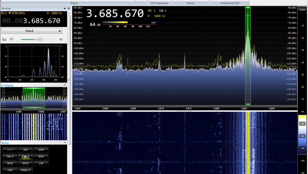

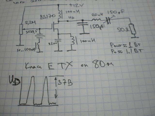

Пока детальки идут, мучаю "Высокоэффективный однотранзисторный передатчик диапазона 80м" по вашей схеме, только на транзисторе IRF630.
Генерация есть, все хорошо! Да, только сигнал, который принимаю на CДР меня не радуют, почему какие-то идут гармоники по краям. Или так должно быть, или в выходную цепь еще фнч нужен?
"Высокоэффективный однотранзисторный передатчик диапазона 80м":

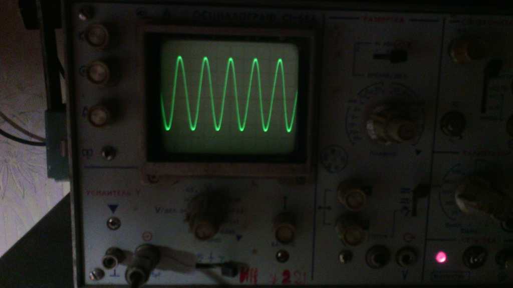

Сигнал на нагрузке 50Ом, ручка в положении V/5:

Отличный эксперимент! Конечно стоит попробовать однозвенный фнч на выход и посмотреть, что изменится.
Напишите какой ток передатчик потребляет при каком напряжении питания и какой уровень ВЧ на нагрузке, чтоб оценить кпд. И на фото макета было бы интересно глянуть.
Так же попробуйте покрутить КПЕ выходной, возможно в положении лучшего кпд (но не максимальной мощности) гармоники уменьшатся.
Какой должен быть уровень гармоник, я честно говоря не знаю, на qrp это имеет небольшое значение
Справочник подсказывает что для передатчиков до 5 ватт вторая гармоника должна быть на 30 дБ ниже основного сигнала.
Керамический резонатор, в отличии от кварца, может дать не очень красивую картинку, но, повторю, для qrp мощностей это имеет слабое значение. На осцилографе у вас красивый синус даже для такой простейшней схемы
