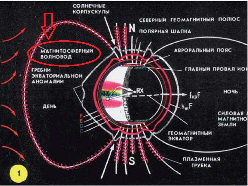

Есть еще такое явление как магнитосферный волновод
Хотя это появляется, в основном между полюсами, но кто знает, может во время магнитных бурь он возможен и на более низких широтах. Слои ионосферы в таком случае будут играть роль клапана, отрезающего или пропускающего радиоволны в волновод. Но по нему радиоволна будет идти долго, проходя расстояние в несколько диаметров Земли. Наверное геофизики расскажут об этом лучше.

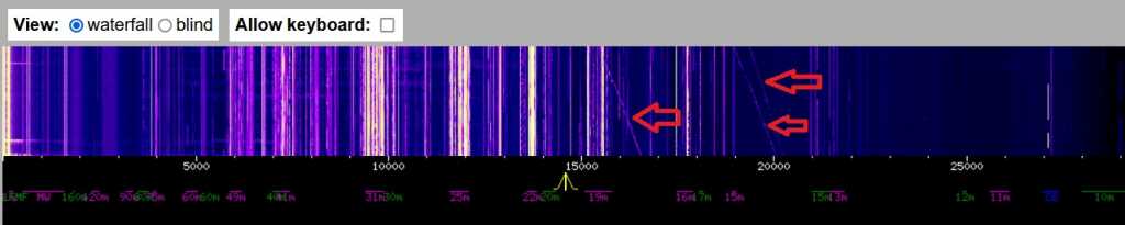

Кстати, ионосферных зондов в эфире становится все больше и больше. Вот прямо сейчас открыл голландский WebSDR и сразу на водопаде видно сигналы трех зондов.

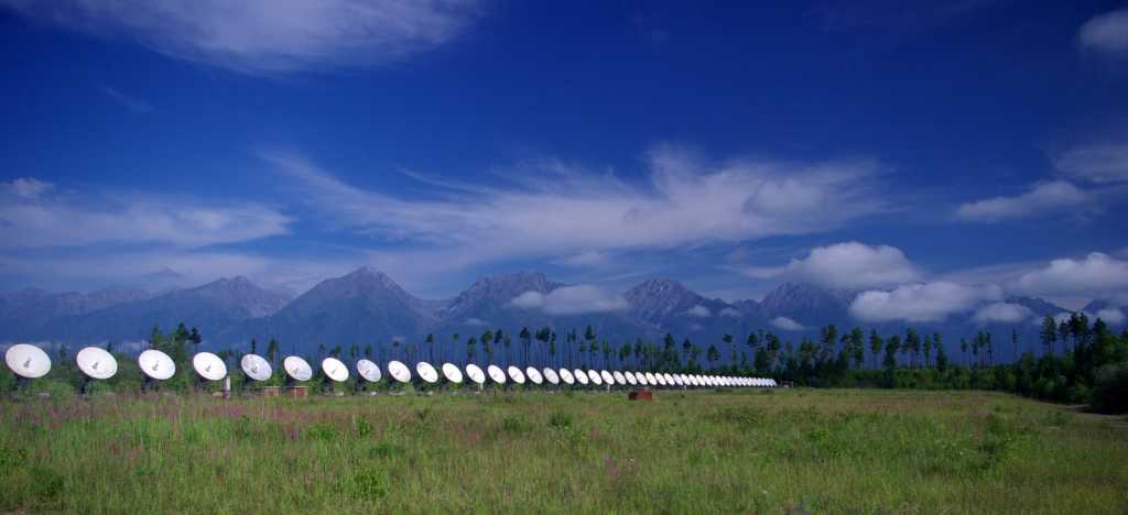

У нас в Иркутске расположен один из крупнейших центров по изучению ионосферы, имеющий несколько расположенных в отдалении от города научных баз. Наиболее крупные и хорошо оснащенные расположены в Бадарах и Торах - в легендарной Тункинской долине, где богатырь Гэсэр окончательно победил мировое зло и развитие человечества пошло по пути счастья и изобилия.
Ссылка: ОРДЕНА ТРУДОВОГО КРАСНОГО ЗНАМЕНИ ИНСТИТУТ СОЛНЕЧНО‑ЗЕМНОЙ ФИЗИКИ
Обсерватория в Бадарах
У них тоже работает много ионосферных зондов, которые мы имеем возможность наблюдать.

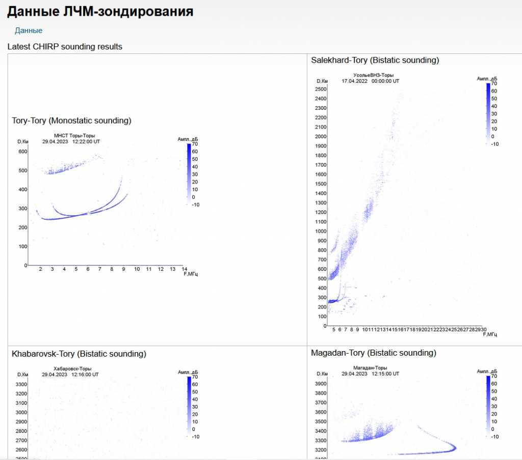

Действительно, покопался на сайте и нашел свежие ионограммы.
Вот ссылка на эту страницу dep1.iszf.irk.ru/CHIRP_ionogrames
ЛЧМ-зонд расположен как раз в Торах и у Вас в Иркутске есть прекрасная возможность использовать эти данные для проведения связей. Вот только из иностранных направлений там только Кипр. Южной Америки, и вообще Юго-Восточного направления нет, максимум Хабаровск но у него ионограмма пустая, видимо что то не работает. Напишите туда письмо о своих наблюдениях, может их заинтересует и подключатся в октябре к какому нибудь южноамериканскому зонду и промониторят трассу Иркутск-Южная Америка.

Я в ИСЗФ проходила практику, когда училась в университете. Мы как раз на кафедре ионосферного зондирования учились производить расчет тех самых низкочастотных волноводов. Действительно, надо поговорить со знакомыми ИСЗФ-овцами, насчет трассы Иркутск-Южная Америка. Уж очень здорово у нас в Иркутске Южная Америка проходит.
Совсем недавно на диапазоне 20 метров до 10 утра можно было услышать Бразилию и, если повезет, то даже Северную Америку. А после 10 утра 20-ка наглухо закрывается. Вчера провела в тесте "Салют Победы" 39 связей за 2 часа, но европейская часть России стала понемногу "проявляться" только к концу соревнований. На 10 метрах у нас сейчас вообще ничего не слышно.
