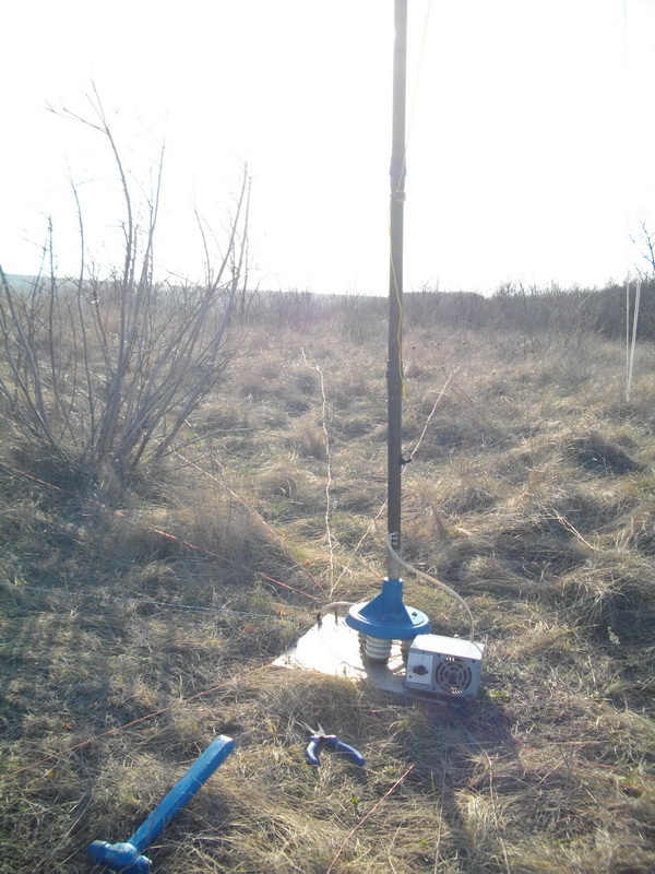

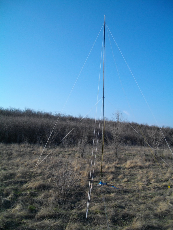

Ну в общем так, "Двойной цеппелин" пока не вдохновил - не строится паразит ни на одном диапазоне (по видимому моя вина - намудрил с Г-обр. СУ, ибо поленился впаять второй разъем)на днях доделаю и проверю снова, а вот вертикал подает очень приличные надежды, но тоже нужно еще настраивать... Но прием уже сейчас - очень и очень. В сравнении с ИВ. А строится на 80, 40, 20 и 15 в принципе не плохо. Штырь правда низковат - 8,5 метров. Думаю еще подкинуть противовесов (сейчас их 30 по 11 м), и на верх штыря пристрою 1,5 метровую куликовку.
Можно было бы и сегодня на кургане поковырятся и перепаять, но устал как собака. А паяльник в машине далеко внизу... Далеко... Курган оказался дикий и не подъездной. Пришлось раз 20 брать высоту в 106 метров, да еще с грузом. Но поработал неплохо. 250 CW связей и море эмоций.

"...а вот вертикал подает очень приличные надежды, но тоже нужно еще настраивать... Но прием уже сейчас - очень и очень. В сравнении с ИВ".
Что и требовалось доказать! Обязательно наращивай штырь до 10 метров, а лучше до 11-12, что бы на 20-10 чуток уйти от строго полуволновОго-волновОго резонансов и увеличить КПД на сороковке. И не забывай, что на очных диапазоны только 40-20-15-10.
Оптимальная для этого дела "палка" это 10,5 метров легкий телескоп на защелках. С учетом шинки до СУ(на нем внизу болтяра с барашком для этого есть) как раз 11 метров и выйдет. И прочный собака - один ярус посредине натянешь и будет стоять как струнка, чуток покачивая верхушкой при сильном ветре.
Отработай его установку и крепеж окончательно, отстрой все на согласующем с подбором витков и рисками в этих диапазонах при уложенных противовесах, упакуй все как следует и считай, что к очным готов. На сколько можно быть готовым для первого раза с реальными антеннами :woohoo:

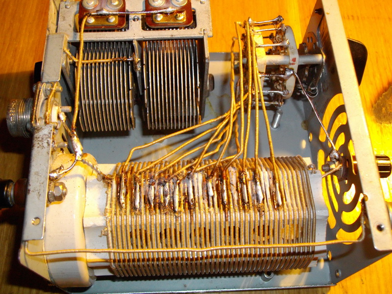

Я так понял для "цеппелина" обязательно нужен только Z-mutch? Но ведь люди пишут, что даже несимметричные диполя согласовывают Г-тюнером аж "на раз". В чем подвох?
Чем тюнер в моем исполнении хуже других? Может его как то хитро включать нужно?
Старый как мир вопрос - что повесить на палку? 11 Апр 2013 09:14 #15224
Наверно можно и Г-тюнером, но должен быть симметричный выход.
Например в виде трансформатора 1:4 или иного устройства.
У меня MFJ-941E Т-тюнер и для линии стоит трансформатор на кольце.
С настройкой справляется.
Z-mutch показал как вариант и для информации.
