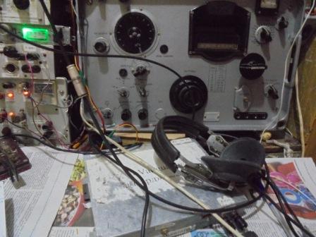

Общий вид "спутникового" сетапа - проверенный передатчик на 6П6С, тут же новый блок питания к нему, выдает 120 и 240 вольт (использую 120 вольт на аноде), добавил приборов для наблюдения - миллиамперметр в аноде и ВЧ вольтметр на базе диода Д18 контролирует напряжение на выходе. Современный кварц (подарок RW3AI) работает устойчиво при такой моще, но для контроля, последовательно с ним лампочка накаливания. Ток анода 15 мА, моща выходная меньше ватта, ну и конечно механический ключ, с ним работать интересно только в режиме передатчик-приемник, то есть когда слышишь свой сигнал в приемнике

... ну и конечно механический ключ ...
Виталий, а ключик то у вас крутой... :whistle:
Sputnik QRPp Activity Days 04 Окт 2018 23:39 #42461
OK9ZBA пишет:
Ключик любезно предоставил Макс RD7K, и уже очень давно, и я вот одной рукой пикаю на этом японце, а другой рукой почитываю произведение другого японца под названием "Мой любимый sputnik"
Сегодня вечером скиммеры видели в изобилии мой сигнал, но "живых" не обнаружено :dry:, будем пространство сканировать продолжать
