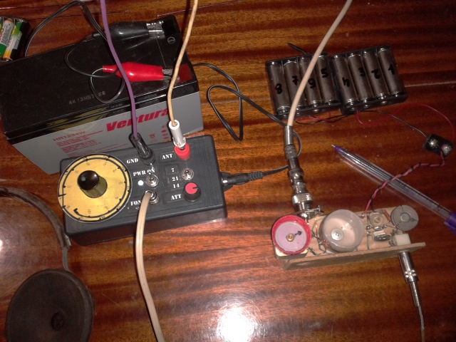

Сегодня еще 2 QSO c RK3NWA rst 579, мне 339 в 09.59 utc, но главное опробован комплект ППП и однотранзисторный ТХ-"авангард".
Второе QSO не совсем правильное, сосед RA7R (живет в 7 км от меня) захотел послушать "Авангард", услышал, вызвал, обменялись рапортами и мощностью RST 579, мне 559, за одно и уточнил частоту ТХ-14.060.3

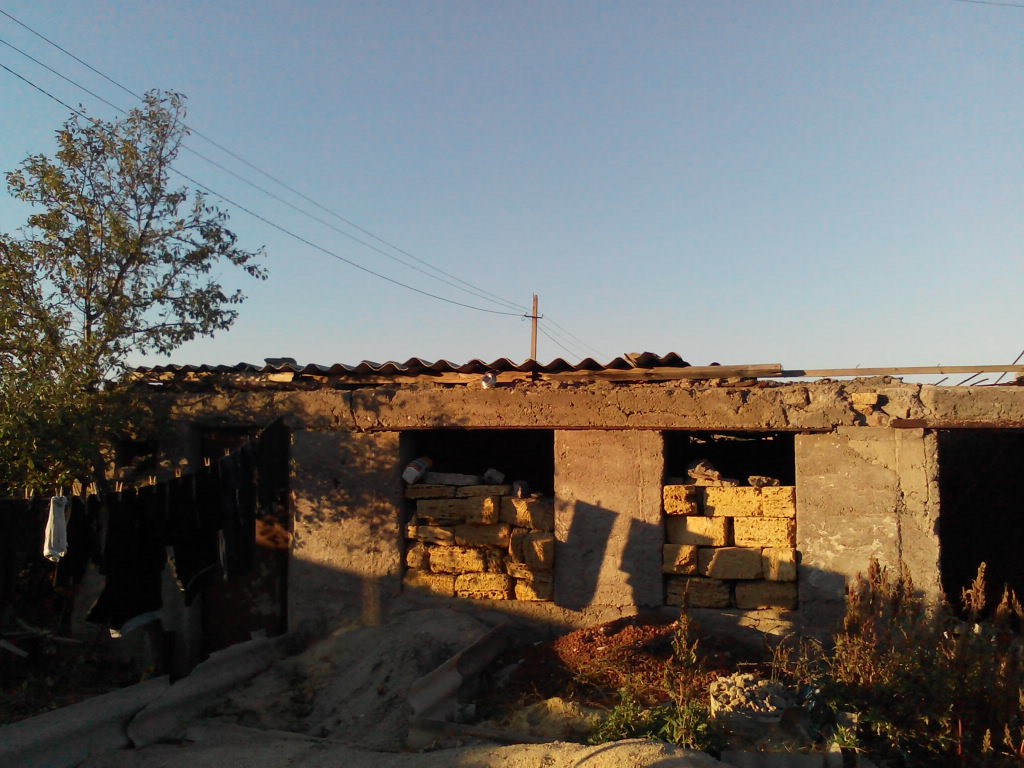

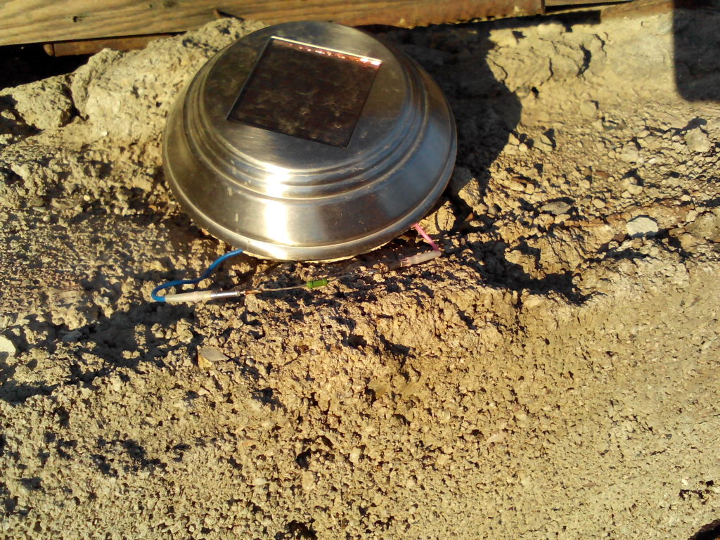

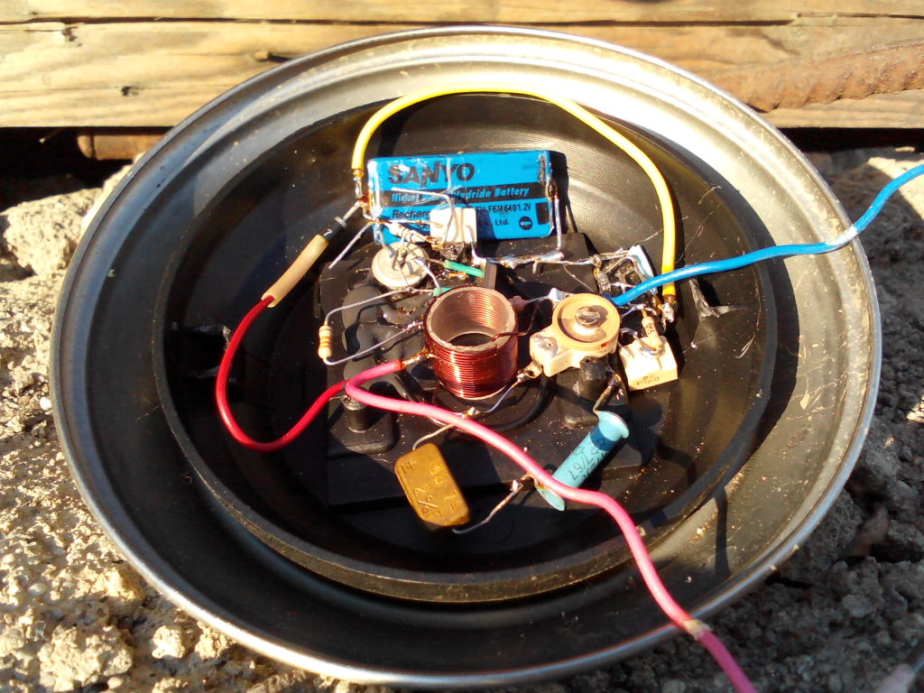

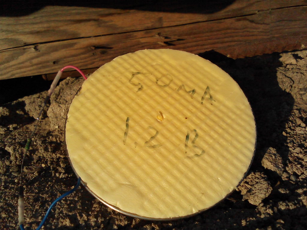

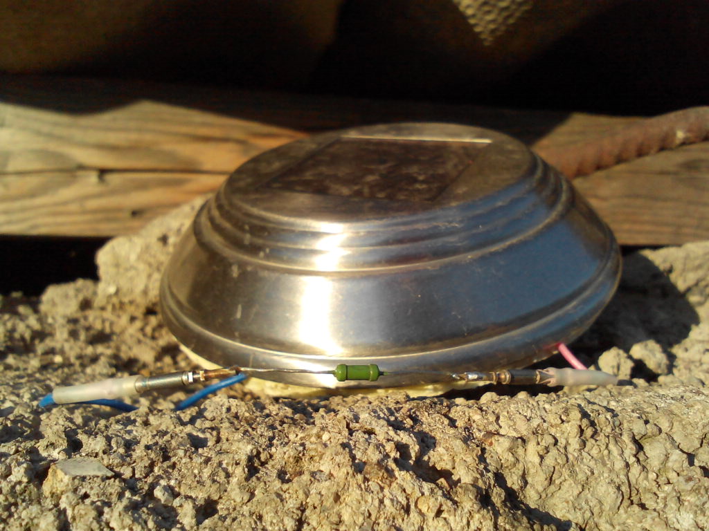

Уже как-то упоминал об этом объекте, но еще раз его продемонстрирую. В созвездии Сарая уже больше месяца находится и вещает на частоте 14063 кГц беспилотная станция. Помогает оценить прохождение на трассе Дом - Сарай, а так же для экспериментов с приемными антеннами и приемными устройствами прямого и не очень преобразования.
Мощность около 1 мВт, антенна система - резистор 50 Ом. Подает трехсекундный сигнал с трехсекундной же паузой (чтоб можно было приборами удобно фиксировать сигнал)
ландшафт на сарае очень даже инопланетный
транзистор ГТ313, прерыватель простейший на 74АС00
на желтом обтекателе зафиксированы параметры энергетической установки блюдца - у солнечной батареи 1.2 вольта при 50 мА в солнечную погоду

сегодня еще одно QSO на 20-ке c S57T 599, 599 мне, даже не ожидал.
Вечером решил поэкспериментировать, поставил кварц на 7.027, с кондером частота 7.031.
мощность немного подросла 3в ВЧ -180 мВт. Немного постучал, посмотрел скимеры ES увидел до 5db. Попробовал впихнуть кварц на 21350, тоже строится но отдача маленькая, надо покрутить еще Завтра попробую с утра постучать на 40-ке, может кто ответит.
