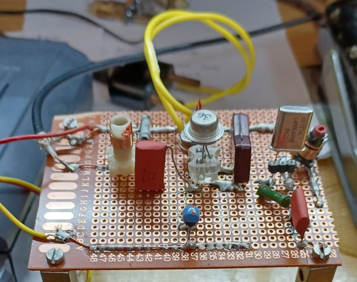

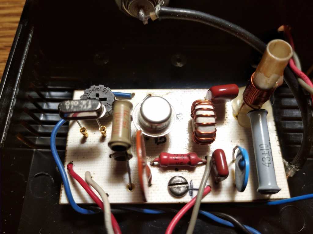

Пошла вторая Спутниковая неделя и я запустил свой давно приготовленный "Авангард" на ГТ311Ж, мощность примерно 72 mW :)
Первая же связь с Авангардом Войкана YU2TT
Фото его передатчика на ГТ308 ниже... Антенна GP, мощность: 80mW
Затем еще с Авангардом Jozef OM6TC
Фото передатчика на КТ603 ниже... Антенна LW 163м, мощность: 80mW

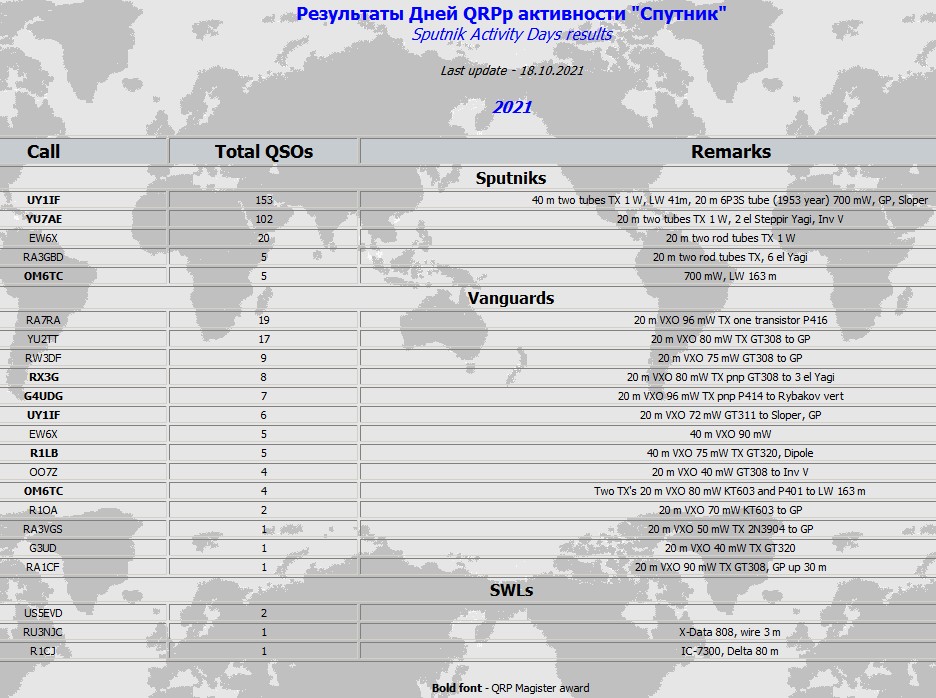

Полеты продолжаются. Вот текущие результаты:
Sputnik QRPp Activity Days 14 Окт 2021 06:35 #55366
  • Сообщений: 2256
Текущие результаты
Sputnik QRPp Activity Days 16 Окт 2021 07:47 #55404
  • Сообщений: 2256
Текущие результаты на сей момент
Sputnik QRPp Activity Days 18 Окт 2021 08:01 #55466

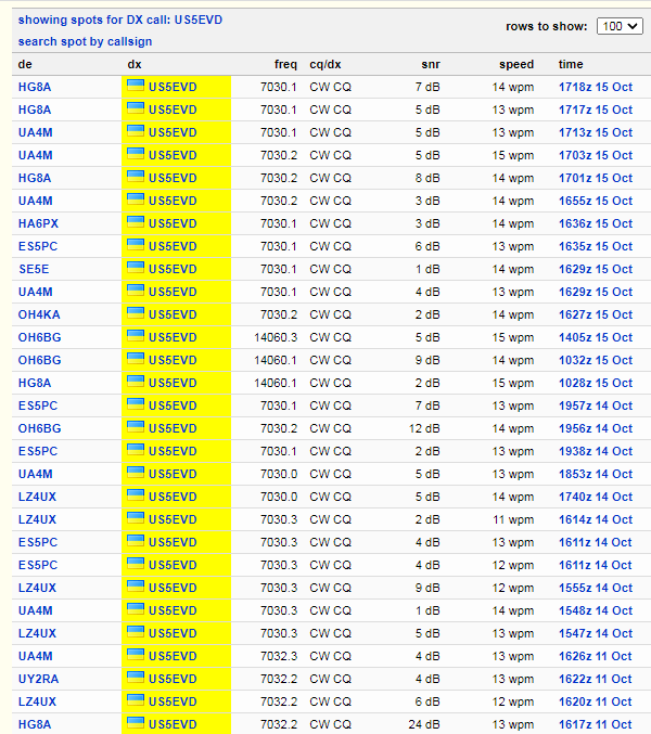

Восстановил свой старый двухламповый передатчик 1Ж29Б +1П24Б на 3.5мГц. Несколько вечеров работы не принесли успеха, даже скиммеры не "увидели"...
Решил собрать передатчик на 40м диапазон, благо нашелся кварц на 7.030МГц. Передатчик сделал по гибридной схеме - КТ312 + 1П24Б. Выходная мощность получилась 500мВт. Снова не удалось провести зачетной связи... Тогда решил забраться повыше. На 20м диапазон кварца у меня нет.
Пытаюсь перестроить выходной контур на вторую гармонику. Результат скажем не очень... Но работаю на общий вызов. Мощность .... едва фиксируется, меньше 100мВт точно. :) .
Был удивлен, когда скиммеры меня увидели. Фото выложу позже.
