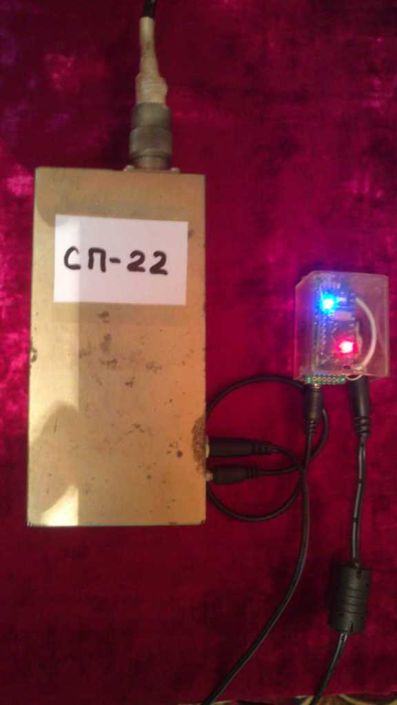

Всем доброго времени суток!
Для Sputnik QRPp Activity Days по-быстрому собрал передатчик маяк СП-22. Двухтактный автогенератор с кварцевой стабилизацией частоты, на 2-х П416Б.Схема взята из приложения для журнала Юный техник - для умелых рук №5 за 1972 год. Увеличено число витков катушки генератора в 2 раза, емкости контурных катушек, и вместо одного конденсатора обратной связи установлен кварцевый резонатор на 14060.При потреблении генератором 62мА (измерено Ц4342_М-1) от 9 вольтового источника ,напряжение на нагрузке 50 Ом - 3 вольта, наверное около 170-190 мВт.
Коммутация по минусу питания, на ардуино.
Работает на антенну удлиненный GP 20м диапазона,4м от земли, два резонансных противовеса.
Данные скиммеров с момента сборки и включения :
Вложение Image6.jpg не найдено
UB8SBV, Сергей.
