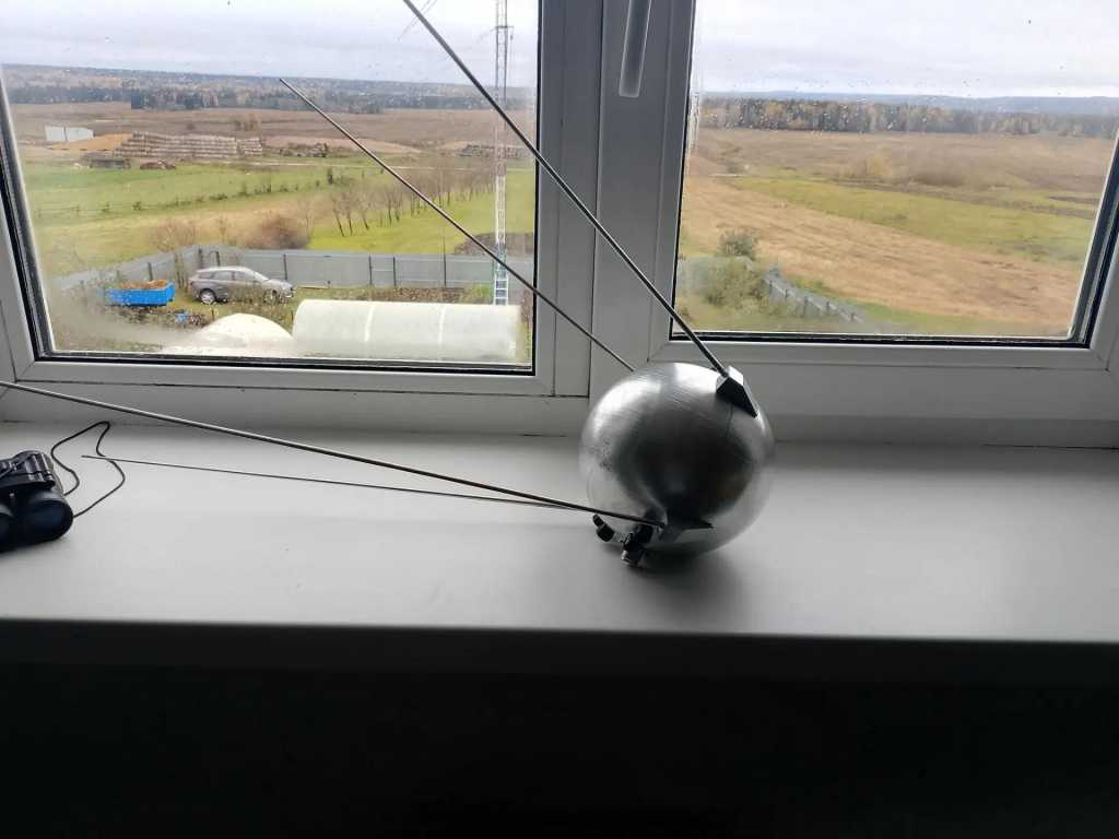

Вчера проводил пробный запуск Красного Авангарда, состыкованного с Р-250.
Полет нормальный, судя по скимерам. Только никто не откликнулся на мой вызов. Может сегодня получатся связи.

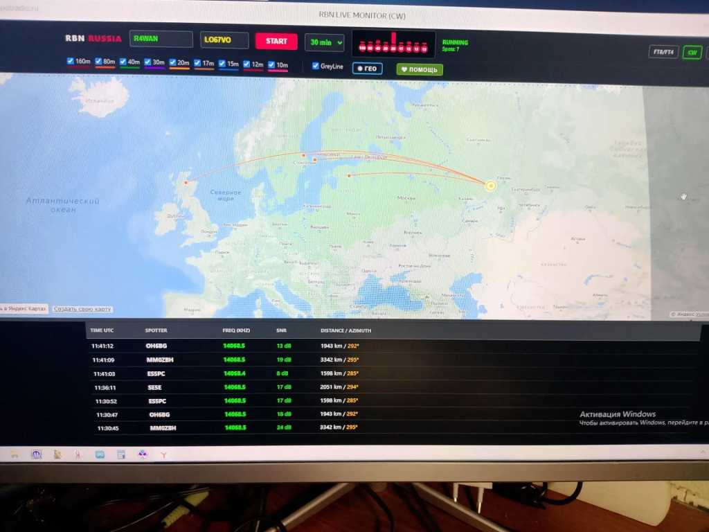

Сегодня первый день недели активности Космонавтов и Аргонавтов в честь запуска Первого спутника! Прохождение плохое –неустойчивое, станции появляются на какое-то время, исчезают. При первом включении около 11.00мск первые минут 15 думал, что-то с трансивером – переключал две антенны – слышно пару станций вообще. Потом стали появляться станции. Пробное CQ – пара станций RBN заметили мой сигнал, но QRP не слышу. Потом стало лучше, но никто не отвечал на вызовы. Пробиться к станциям SOTA было не реально – на них набросилась вся Европа. Решил, что лучше не тратить нервы и время, и включиться позже.
Второй раз включился в 15.00мск. И, как говорится в анекдоте, “ И тут мне поперло… “ -4 QSO за полчаса: G4ZOI/p- 559/559, LA6ZJA -219/559, OZ/DL1HBT – 539/559, DF7DF/p – 349/559. Самый дальний корреспондент – G4ZOI/p - расстояние до него 2555км.

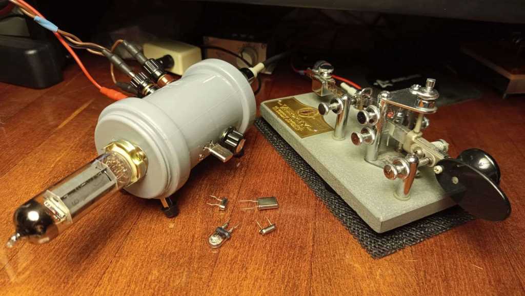

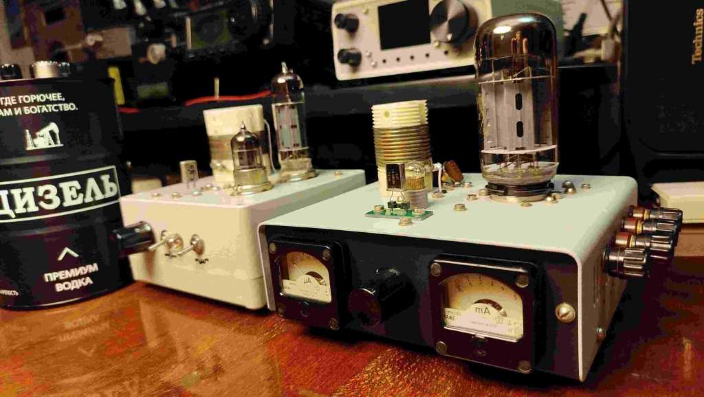

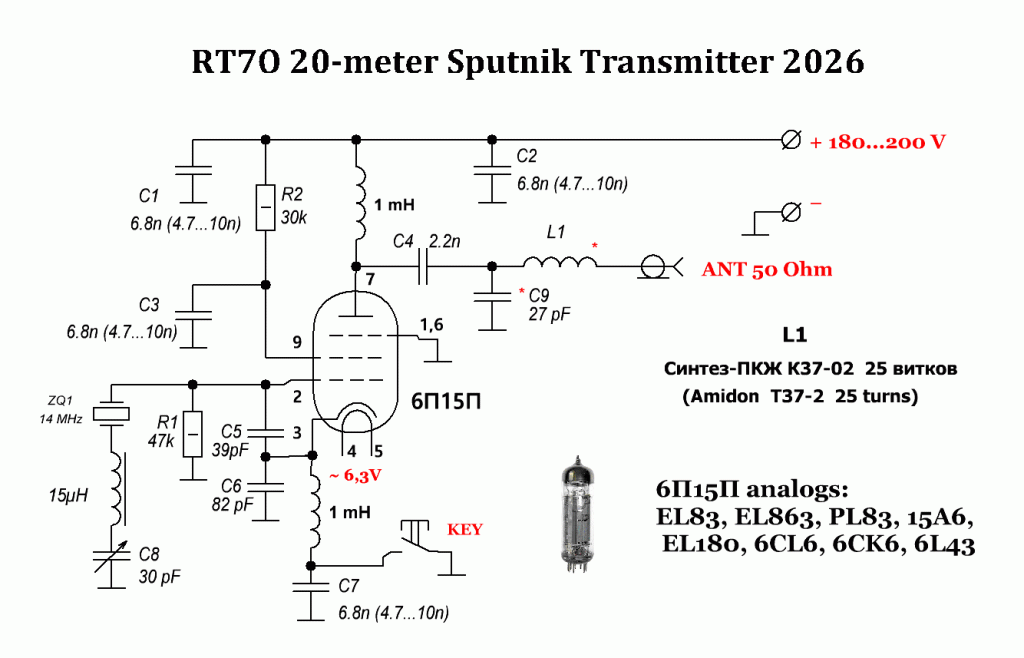

В этом году решил собрать новый Спутник на одной лампе 6П15П.
Блок питания для ламповых конструкций у меня один и выход анодного ограничен максимумом напряжения в зависимости от напряжения в сети, и получается в пределах 180-190 Вольт.
При таком анодном напряжении мощность около 300 mW, что вполне нормально.
Передача довольно ровная, без явно выделенного чирпа, если увод кварца не сильный.
Конечно, зависит от конкретного экземпляра кварца и примененных деталей, особенностей монтажа... Конденсаторы С5 и С6 применил КСО, также C4.
Хотя, я и люблю заметный чирп в таких ламповых конструкциях :)
Остальное видно на фото и приведённой схеме.
Запустить его получилось 5-го числа, проведены были 3 QSO c IK8FUN, SV7BIO и AO5CV
Сегодня, 6-го октября, несмотря на то, что отключали электричество, получилось провести 12 QSO!

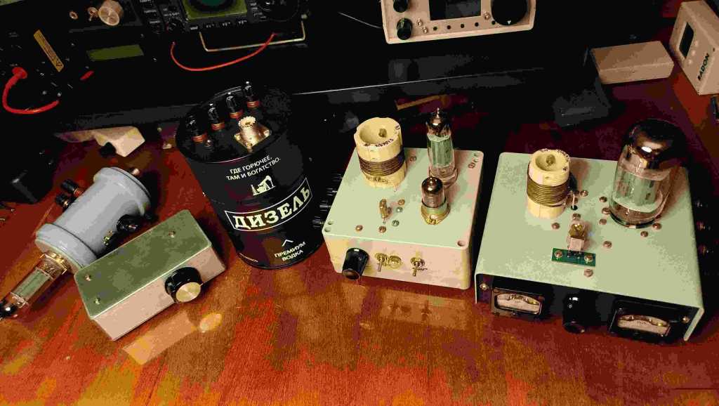

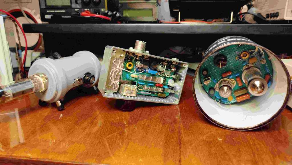

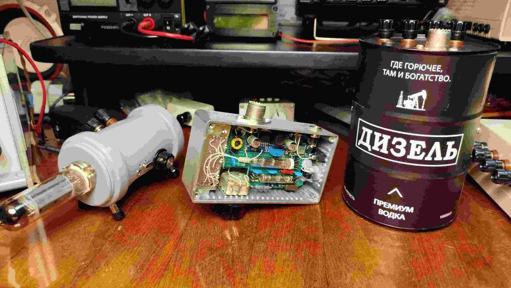

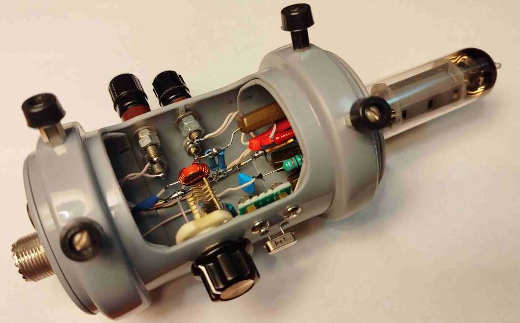

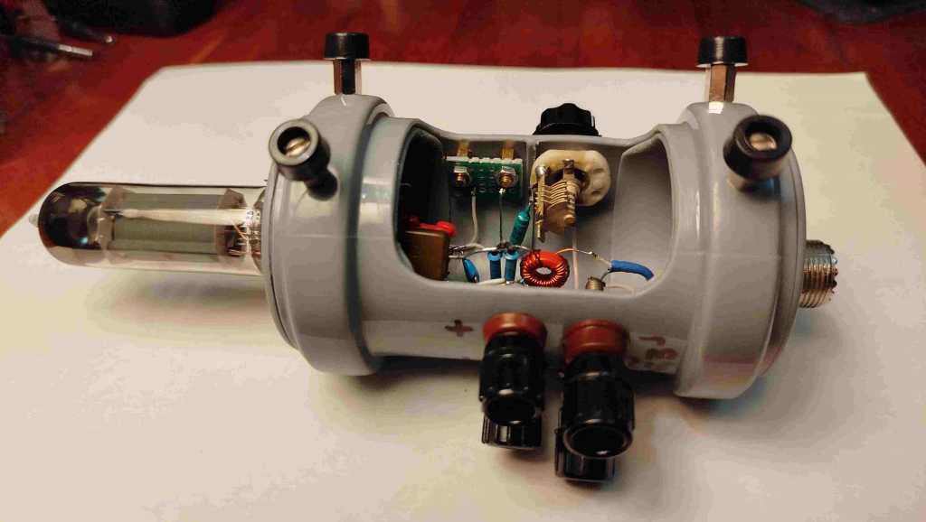

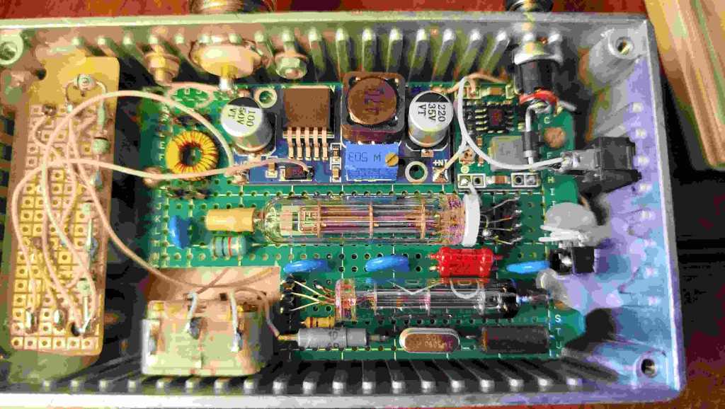

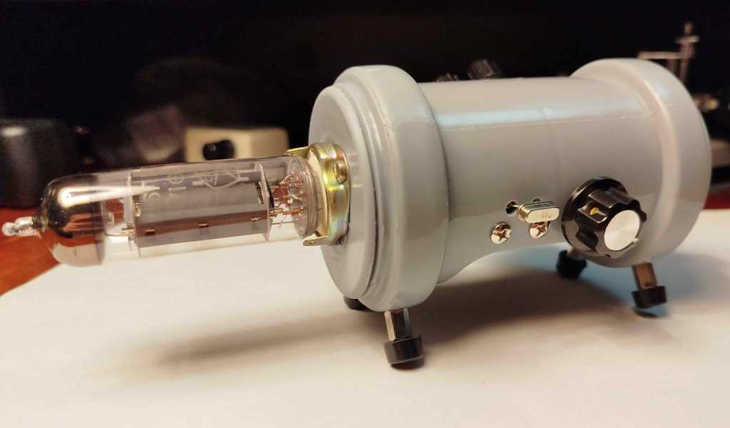

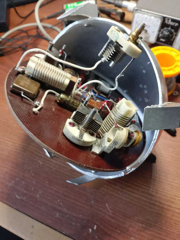

Пришлось активировать свой уже старый Спутник на 1Ж24Б и 1П24Б, питаемый от 12-ти Вольт и позволяющий подключить аккумулятор, т.к. имеет встроенные преобразователи анодного напряжения 120 Вольт и накала 1.2 Вольта. Мощность 700 mW.
Привожу весь набор своих Спутников...

Пара вопросов по передатчику на 6П15П:
- Какой анодный ток у лампы?
- Расчет выходного контура делался?
Если делался, то под какое Rload лампы.
