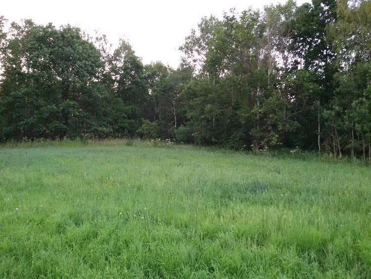

До места добрались сравнительно быстро, но вот дальше пришлось постараться, чтобы выпустили потыкать палкой в небо. :) Тем не менее, после 15 минут ходьбы от дома нашлась просто шикарная поляна на берегу Днепра.
Просто какое-то буйство зелени и цветов, и все это почти в черте города!

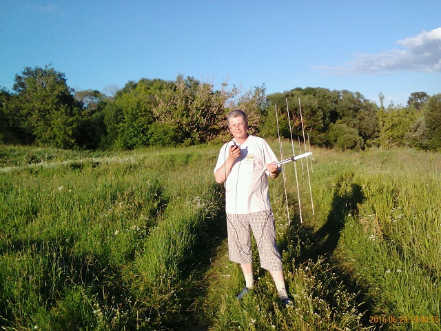

Удалось провести несколько связей через SO-50, дать корреспондентам новый квадрат - KO54xs

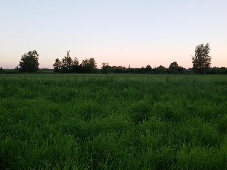

Ну и фиксация моей поляны

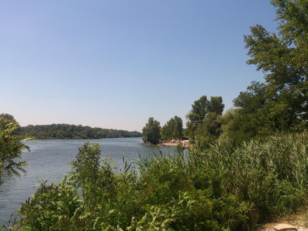

Озеро Московское.

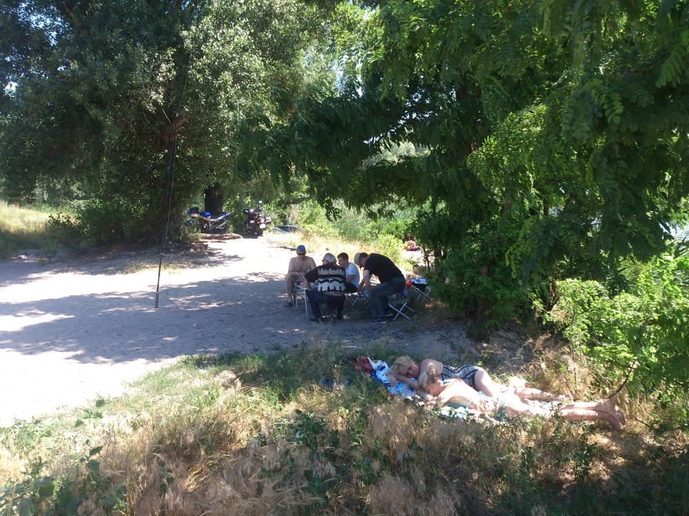

В тенечке самое классное место!
Рабочая позиция.

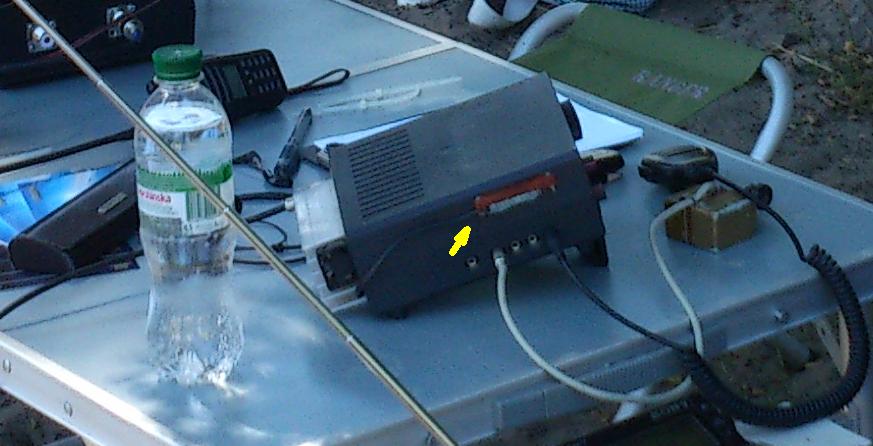

Кстати, во время выхода очень хорошо себя зарекомендовали Li-Ion аккумуляторы типа 18650 (три группы по два аккумулятора), вмонтированные под верхнюю крышку трансивера. После 5 часов активной работы на них часок еще можно было бы поработать. Замерять емкость аккумуляторов у меня нечем, ориентируюсь только по напряжению. У заряженных аккумуляторов все три блока имели Uxx=4,12В. После пятичасовой работы - 3,76 3,79 3,95 вольт. Все аккумуляторы у меня б/у. Предварительный отбор не производился.
Стрелкой показан разъем, на который выведено питание трансивера.

Второй противовес добавлять даже и в мыслях небыло. На первом фото в сообщении 31847 практически не видно, но на самом деле противовес идет за нашим столом вправо, к деревьям. Если делать второй противовес, то отдыхающим пришлось бы через него прыгать или обходить :)
