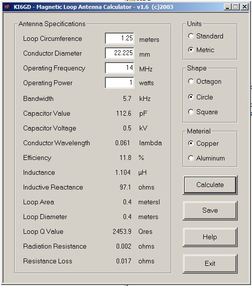

Вызывает сомнение эффективность маленькой рамки на передачу при столь малой мощности. Может все-таки пожертвовать "шпионской скрытностью" и попробовать типа "волшебной палочки" телескопчик 1 - 1,5 м а-ля Miracle Whip?
Вот расчет твоей рамки. Эффективность всего 11,8%, если американский повар нам не врет

Олег, да понятно всё это, и проги у меня есть, и приборы, фсё :) .
Ну...посмотрим. Только что вот ходил на прогулку по своему маршруту, но без радио :) . Есть много мест, где можно бросить стационарные проводки длиной 10м и Ф0,2мм и оставить. Потом только подходи с согласухой...
На склоне крутого берега места немерено, есть где клещей поцеплять. Главное карманный аппаратик есть, а сам процесс я обозвал пока "карманнинг", этого у меня ещё не было. В детство впал...
