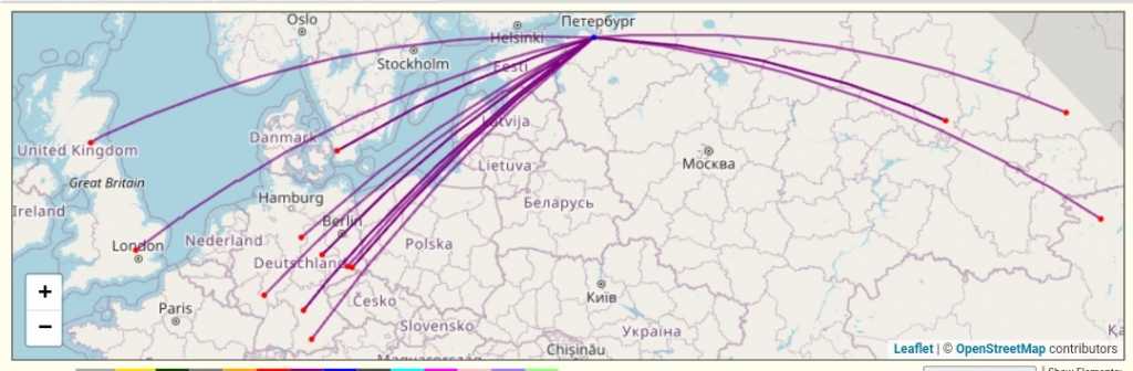

Погода в Питере не радует, и выезжать даже в ближайшее поле не хочется. А посему продолжим эксперименты с QRP TX500 и MagLoop в комнате на стеллаже у окна.
Включился на 20-ке, и не успев настроить толком антенну, услышал вызов R8TS. Николай сразу же ответил. Глянул на индикатор - КСВ не в дугу и мощность даже 1 Вт не показывает -
youtube.com/shorts/eJmecEMmDSM?feature=share
Настроился на 14060 - swr 1:1,0 Pwr 5 Ватт -
Скиммеры радостно поприветствовали и были проведены QSO с R1BHN, DL1BXZ, RA9AMC и RN4R и даже с неплохими рапортами.
А пойдём ка подудим -
youtube.com/shorts/DGpTWaN-B4M?feature=share
Встал на CQ -
и провёл QSO с RA1AEP, R0WG и R0DZ.
Ну что ж.. трансивер отлично справляется с ненастроенной антенной, эффективно сбрасывая мощность, а MagLoop работает даже из комнаты не хуже короткого mfj1620 за балконом.
