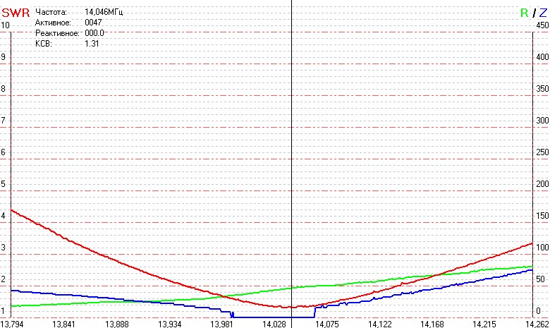

В прошлом "Рандеву" с виллы имел новое QSO, c RA0JT/1, остальные связи с уже знакомыми корреспондентами. Проходы неважнецкие, хоть и эфир чистый, всё очень вяло, даже в QRO зоне. Позанимался велоантенкой, но до конца не довёл дело. Отвлекла бытовая суета сует. Пока вот такая картинка получилась, надо связь ещё подогнать. В общем, кому интересно, антенка расположена на заднем багажнике дорожного велосипеда, длина 1,5м (подарок сиби-ста), в основании катушка 14,23 мкг, два витка связь на холодном конце. Фотка будет, будет. Окультурить надо, сейчас пока не кошерно смотрится.
АА-330 один из первых антенных анализаторов, он знак реактивности не вычисляет, только программно выдаёт, полагая, что антенна - последовательный колебательный контур, куда крутишь, он и смекает :ohmy: .

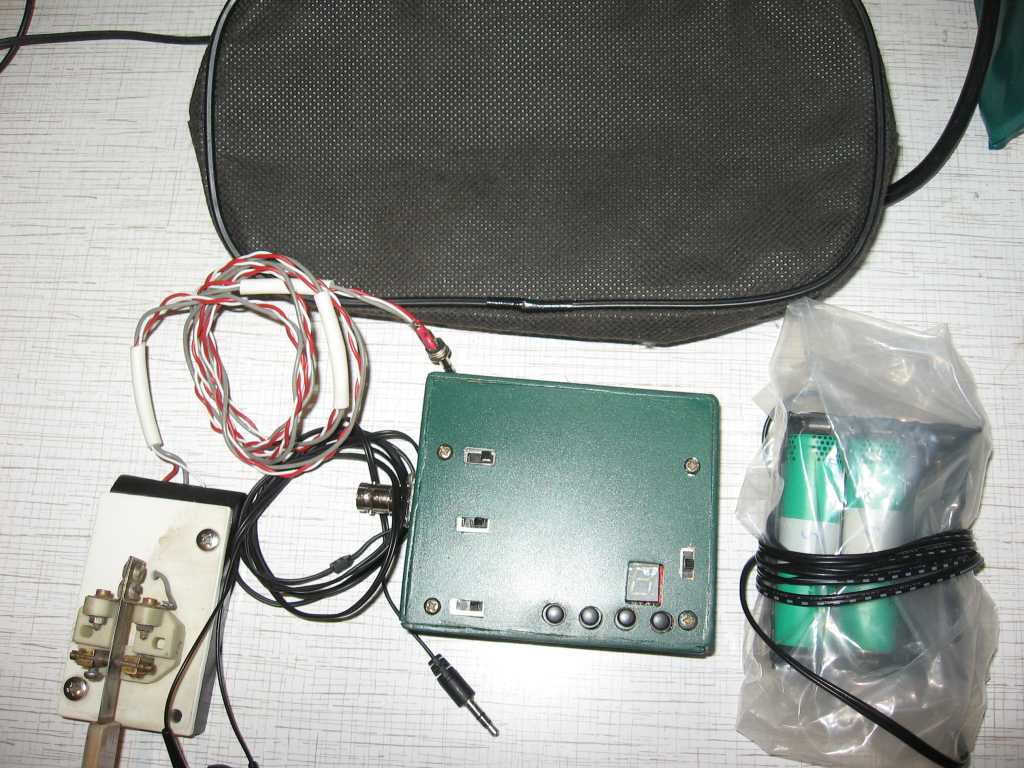

Вдохновленный вылазками на природу RX3PR, UA4NU решил то же сделать первый шаг в этом направлении – рискнуть в сегодневшую (сегоднявшею, сегоднувшею) в общем today дожливую погоду, выйти из дома с трехдиапазонной пачкой сигарет –трансивером MTR-3B ( спасибо всем кто приложил руку к его появлению на свет – KD1JV, UT0UM, RV3DSA/0!)
Два аккума Li-ion из старой батареи от ноута позволяют получить около 2 вт мощности. Посреди огорода засесть не удалось – начал накрапывать дождик. Пришлось перебраться под небольшой навес. Кабеля от антенны до навеса хватило впритык. Антенна –GP с одним радиалом. Отсутсвие одного радиала почти не повлияла на ксв. Пока перестраивался на 14060 прослушивал диапазон. Станций мало. Это уже подозрительно. Несколько минут давал CQ. Вызовов так и не дождался. Потом, когда вернулся в шек, посмотрел RBN report. Всего 4 отклика – OK,DL,F и TF. Ливень тем временем усилился до сильного. Капли стали долетать до трансивера. В это время услышал работу OZ/DL5DRM/p. Меня он так и не услышал ( сделал для себя вывод, что при таком прохождении надо иметь QRP gallon ( gallon – так на american ham sleng янки называют кВт усилитель, ну, а QRP gallon это 5w). В это время другая станция стала вызывать OZ/DL5DRM. Это был N1RR . Его я слышал хорошо –на 549, лучше чем OZ/DL5DRM, котрый никак не мог принять позывной американца. Несколько дней назад в районе 13.00мск мой вызов RBN зафиксировала в VE. Я назвал это причудами прохождения. В комментарии к тому сообщению ситуация была названа причудами системы RBN . Но похоже эти причуды продолжаются. Объективности ради, допускаю существование , как причуд прохождения, так и причуд RBN.
Во время этого “выхода в поля” сделал для себя еще один вывод – шум дождя, переходящего в ливень, может заглушать эфир в наушниках. Лучший вариант в этой ситуации – не лопухи, а затычки. И места занимают мало.
Сергей RW3DF 2w GP с одним радиалом

Привет, Евгений! Посмотрел в ММАНЕ вертикал длинной 1,5м с удлинительной индуктивностью в основании. Для частоты 14050 у меня получилось значение индуктивности -8,9мкгн. При этом входное сопротивление -13ом. Добротность брал равным 70. На эту частоту можно сделать большую катушку из толстого провода. На велосипеде размер земли вообще мизерный. Решением может быть провод –хвост-радиал ( это для случая самоубийственной работы в движении), а для стоянки можно размотать 4-6 радиалов. Интересно, что получится. Посмотри согласование Миракл вип. Там тоже размер 1-1,5м.

Да-да, Сергей, ту меня там расчётная индуктивность где-то под 12 мкг или даже меньше (поставил, какая близкая была), сейчас файл маманы что-то не вижу рабочем столе, могет на другом ноуте. Я не написал, что у меня сейчас подстроечник-воздушник на 75 пф подвешен с верху катухи к штырю для компенсации лишней индуктивности, без подстройки эту велоантенну нельзя пожалуй применять, параметры меняются(особенно в движении, спина-то совсем рядом :ohmy: . Пока хотел полосу посмотреть и вообще прикинуть как оно. В перспективе естественно хочу обойтись без конденсатора, понизив индуктивность, но подстраивать катуху всё равно надо. Есть мысль применить кз виток шириной 10...15мм из медной шинки, плотно натянутый на катушку, но как это понизит Qхх хз. Хотя это колхозно как-то. Мысль думаю... Велосипед поставил в 2 метрах от окна на вилле и экспериментировал. Слегка послушал как она, сравнивал со своим 10м вертикалом. Все станции и шум эфира ниже балла на 1,5, чем на 10м вертикал. На передачу ксв идеален, лучше, чем по АА :lol: . Всё какими-то наездами на вилле, суета городская отвлекает, зубуриться бы на недельку, эх...
Да, измеренная Qхх катухи 270(!).
