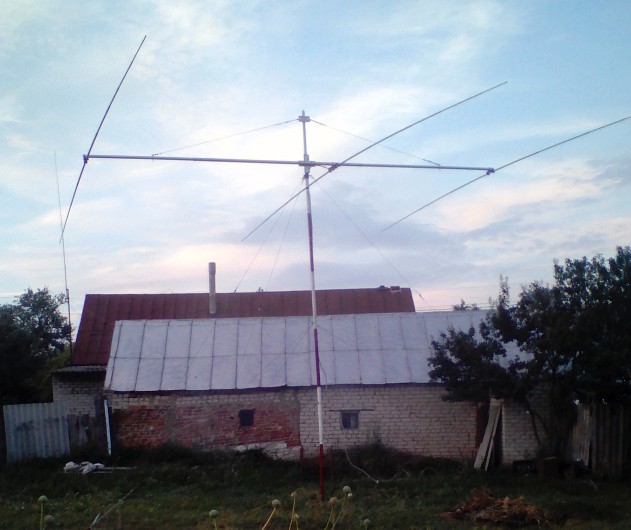

Вчера установил в огороде снятую с чердака ягу, но кабель в рубку еще не заведен. Периодически моросит дождик, и не дает поработать вне дома. На фото слева от дома видна GP, на которую сегодня "рандевучил"

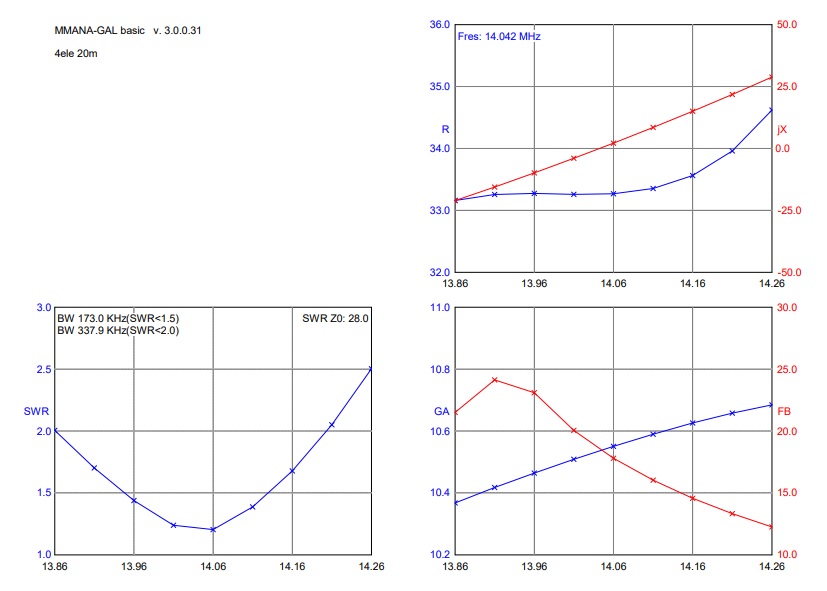

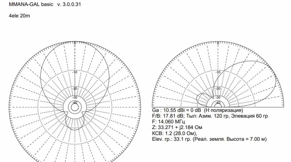

Я с Маней не дружу, не умею. Когда-то мне Володя УРОЕТ посчитал 3 эл Инв Ви. Я ее повесил и очень скоро снял, вообще не работает! В то время, как Z35M у меня каждый день звучал 599, и меня он всегда принимал 5-7 баллов на 300 мВт на GP, с этой Инв Ви в его направлении я его еле-еле слышал, и он меня принимал через раз. В общем, та антенна меня огорчила. Никакого усиления и направленности я не почувствовал, а вот ухудшение по сравнению с моим GP было налицо. Верхушки были на высоте метров 6, и низушки метра 2.
Сейчас запланировал для Запада проволочную ягу 4 или даже 5 элементов. Манька обещает 10,5 или 14,7 дБi соответственно. Взад Ф/Б - 13 и 17,8 дБ соответственно
QRP "рандеву" 25 Авг 2020 17:22 #50798
Файл яги, сделанный в MMANA,надо обязательно пропускать через NECforMMANA. Если этого не делать, то окажется, что антенна на самом деле будет настроена на значительно более низкую частоту. В моем случае разница была около 4-5 % ниже. То есть вместо 14060 - на 13350. Понятно, что работать она будет плохо.
Сравнение усиления вертикала под углом 20град. и 2eleInVEE - около 4dbВ пользу яги. А под углом 40-45 град. - около 7db. Ширина диаграммы - порядка 90гр. Для 4-5 элементов диаграмма будет уже -порядка 50-60гр.(с учетом, что антенна близко к земле. Для высокой 3ele yagi ширина диаграммы -около 60гр по уровню половинной мощности).
Конечно, это все теория. Практика покажет, будет ли работать моя яга. У меня есть сомнения -как повлияет моя железная крыша. И еще, интересно было бы взглянуть на размеры 4-5элем.яги.

Вот размеры 4 и 5 эл яг, рассчитаны для высоты 7 м и реальной земли, проволока 2 мм.
5 эл Яги:
Ga = 14,7 dBi
макс. усиление на угол верт. 14 гр
раскрыв диагр. в гориз. 54 гр при - 3 дБ
Рефлектор 10.78 м
Вибратор 10 м
Дир. 1 - 9.6 м
Дир. 2 - 9.55 м
Дир. 3 - 9.5 м
Расстояния
Вибр. - Рефл. - 3.5 м
Вибр. - Дир. 1 - 2.9 м
Вибр. - Дир.2 - 4.775 м
Вибр. - Дир.3 - 8.54 м
Длина всей дурынды - 8.54 м + 3.5 м... итого 12 метров
подавление вбок - минус 39 дБ
подавление взад - минус 13 дБ
полоса по ксв 1:1,25 - 250 кГц
Rвх на 14о60 - 48 Ом
ксв 1:1,05
И тоже самое для 4 эл яги:
50 Ом вх. не получается
питание через трансформатор
четвертьволновый 2×75 Ом
Вибратор - 10.36 м
Рефлектор - 10.81 м
Директор1 - 9.79 м
Директор2 - 9.72 м.
Вибр. - Рефл. - 2.95 м
Вибр. - Дир.1 - 1.87 м
Вибр. - Дир.2 - 4.94 м
Процитировал как есть из расчетов Леонида R1LB (VY TNX!)
