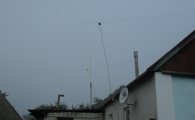

Сегодня в рандеву порадовало ближнее прохождение. Громко были слышны RW3DF, Сергей и RX3G, Олег. У корреспондентов антенны были GP (как и у меня). Дружба антенн )), позволила провести радиосвязи. Позже провел QSO с UY7AE. Всем спасибо.
А вот сколько пытался дозваться ОМ6ТС, увы, не получилось.
Работал с GOTA, 5 Ватт и ГП на удочке с 1 противовесом (точка запитки метра 2 от земли)

Привет, тезка! Я тоже в вначале подсоединил один радиал. Но после того, как посмотрел в MMANA диаграмму понял, что для дальних связей надо все-таки как минимум два. На нашей высоте 2-3м от земли все-равно лепесток задирается вверх. После установки второго радиала стала отвечать Западная Европа -G,EI.F Да и на рандеву отвечают хорошо. Для приема иногда включаю горизонтально подвешенную дельту 20м диапазона. Очень полезное дополнение.

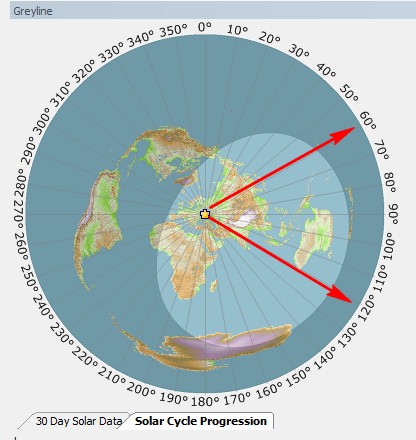

Утром с востока хорошо проверять по сибирским станциям, работающим в ssb. Японцы утром часто идут по длинному пути. Тут можно ошибиться, решить, что антенна плохо работает.А на самом деле она принимает задом. Сейчас пол двенадцетого. Наверное уже можно делать первые выводы .

Яга на Восток работает нормально. Скиммер RA0SMS меня сразу уловил. На GP он меня не видит, зато на ГП сразу видят кучи европейских скиммеров. То же самое и на прием. Запад с тыла давится основательно. Слышу китайца, на GP его вообще не слышно. Иркутск у меня на самом краю ДН, и даже при этом слышу CQ UA0SBQ 5-ю ваттами, а на GP едва отдельные точки различимы в шуме. Первая связь 5 Вт с RZ8U 5NN TU. Центр ДН на 90 градусов азимута -
