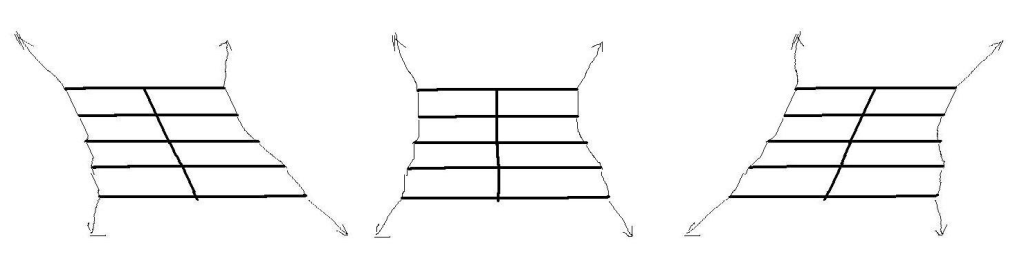

P.S. А вот интересно, можно ли "крутить" ДН путем поворота элементов относительно центральной оси? В принципе, такая возможность у моей проволочной яги есть. Передвигать растяжки элементов туда-сюда относительно их правильного расположения.
QRP "рандеву" 14 Сен 2020 18:06 #51017
Я думаю можно градусов на 25-30 поворачивать. Расстояния между серединами элементов сильно не изменяться. "Кривая" проволочная яги RV9CJ на сайте QRZ-E - там вообще элементы расходятся чуть не веером от верхушки мачты.

Добрый день, Олег Викторович!RX3G пишет:
В смысле вот так?:
Очень интересно! Надо всего два блочка, груз с одной стороны и завести другой конец в дом. Как-бы метод "перекоса крыла" в старинных самолетах на заре авиации. Я тоже от Маманы так и не добился любви, вот бы кто решился промоделировать эту "ягу с перекосом бума"
Александр
QRP "рандеву" 14 Сен 2020 18:53 #51019
Да это я так, фантазирую, без претензий на практическое применение. Ее и без перекоса замучаешься настраивать, прыгать-лазить поднимать-опускать туда-сюда кусать-наставлять... А еще и косить... Потом на точно место не вернешь, опять эротика! У многих вообще нет возможности хотя бы диполь или ГП соорудить в городе, а мы тут фантазируем... не поймут нас :-)
