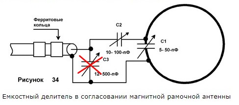

Лучший вариант из худших дала маг лупа Ф 1 м из RG-8X, экран соединен с центр/жилой и запитка С-матчем -
С3 в данной схеме нужен только для НЧ диапазонов.

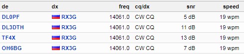

Даже 1 Вт скиммеры ловят -

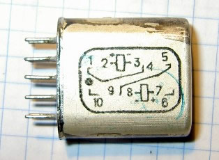

Нужно взять поляризованное реле типа РПС20, и спаять между собой контакты 2-8 и 3-7, т.е. плюсы с минусами. При таком соединении это реле становится зависимым от полярности приложенного напряжения, которое кстати уменьшается вдвое. Импульсом тока тоже перекидывается, только сколько надо не знаю, наверное столько же. Обмотки можно подключить к линии через дроссели, переключать прикосновением заряженного кондера прямо к самой линии туда-сюда. Надеюсь идея понятна. Перефразируя классиков, все можно переключить, было бы что

Хорошее предложение по реле РПС20. Когда-то давно увлекся dx-ing на 80м и бегал ночью во двор переключать тумблер на 15м вертикале - внизу была удлинительная катушка, без нее резонанс был на 3800, с ней -3500. Бегать надоело и поставил 12в реле от ЛАДЫ, а питание подавал по коаксиалу, как подается питание на антенные усилители. Держало 350вт -2хГИ7Б. Для QRP мощностей РПС удобнее, можно сделать удаленный переключатель на 2 антенны.
