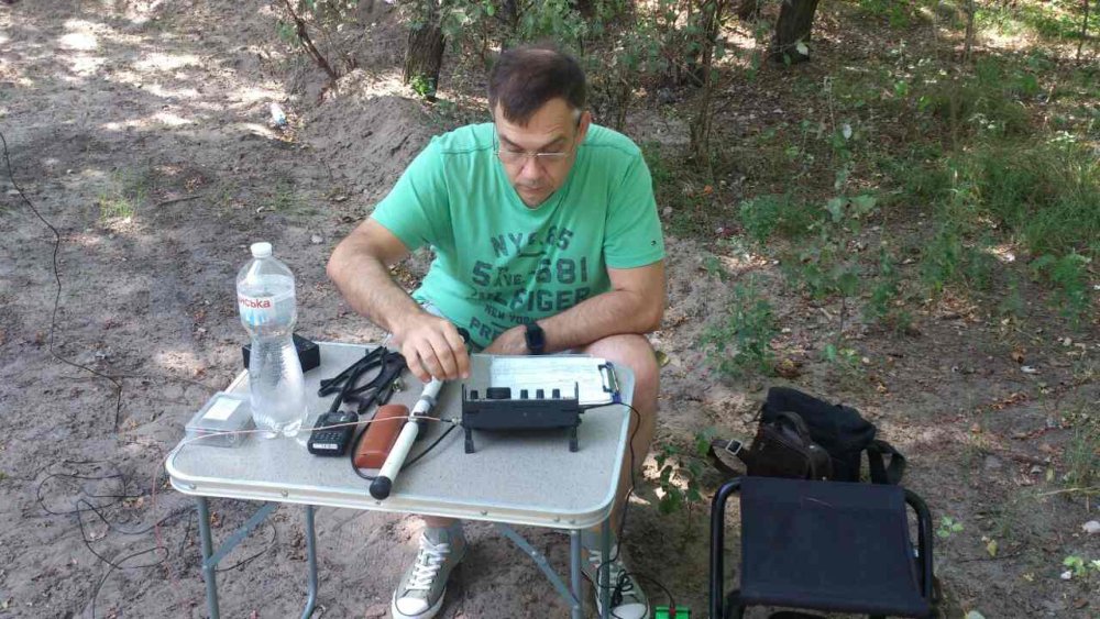

В воскресенье 15 августа небольшим но дружным коллективом мы выдвинулись в окрестности озера Московское. Развернули два (а по сути три) рабочих места: в одном конце поляны мы с Виталием US3EN (QCX и KX-1, антенны Фукса и вертикал с одним противовесом) , в другом - Максим UW5EKX с его KX3 и Inv V.
US3EN в эфире
Рабочее место UW5EKR

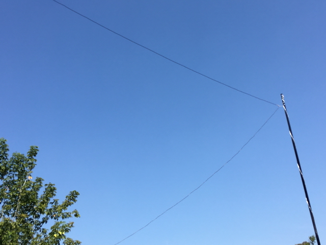

Поставив удочку 4 м, перекинул 20 м провода через неё и запитал через СУ как антенну Фукса. Решил настроиться на 20 м диапазон, но... антенна не захотела настраиваться. Аналогично было и на 40 м... Подумал - че за фигня, работало же всё раньше?! :blink:

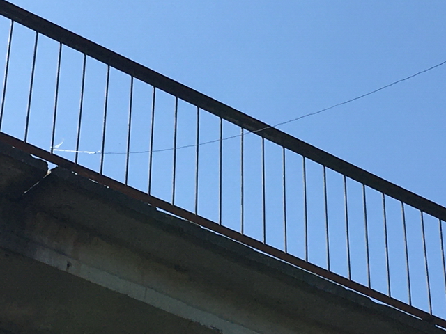

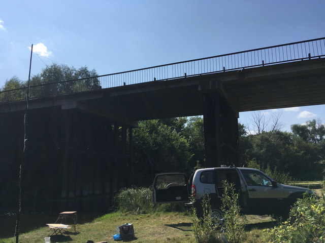

Решив, что причиной отсутствия настройки антенны является неудачное расположение её полотна, решил проявить изобретательность - поднялся на мост с проводом и сбросил оттуда его вниз, предварительно привязав конец антенны через синтетическую веревку к ограждению моста :lol:
Вот так получилось
Само полотно через удочку подвел к СУ
Я ещё подумал, вот теперь-то точно заработает антенна, ведь её поднял на высоту моста, около 12-15 м, но антенна всё равно не хотела работать, ФТ-817 всегда показывал высокий КСВ и КСВ-метр тоже. И тут меня осенило - а не в кабеле ли дело? Быстренько подключив к трансиверу КСВ-метр через кабель и нагрузив его эквивалентом 50 Ом, он показал бесконечный КСВ. Ревизия показала, что в разъеме оторвалась центральная жила. Блин, 2 часа впустую прошли :sick:

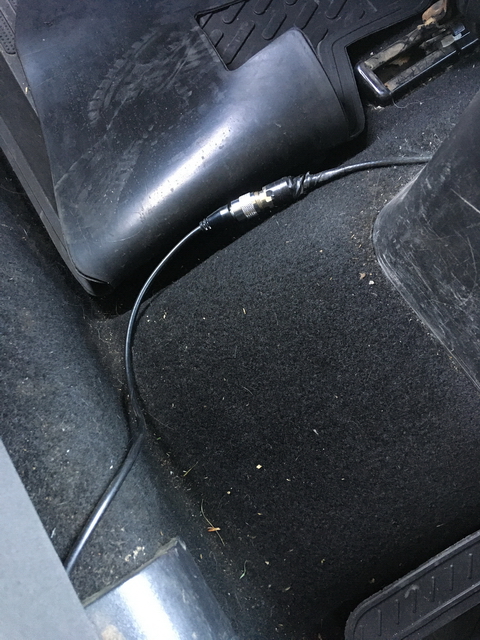

Внутри машины есть ещё один разъем и кусок кабеля до СиБи радиостанции - удлинил им радиотракт, т.к. штатной длины кабеля 4 м не хватало
Этим разъемом и кабелем, идущим к магнитному основанию, и подключил ФТ-817 к антенне. Сам же трансивер запитал через прикуриватель через самодельный переходник, который предназначался для АКБ от ИБП. В итоге всё сразу же заработало и на слух легко настраивалась антенна Фукса на диапазонах 20 и 40 м.
