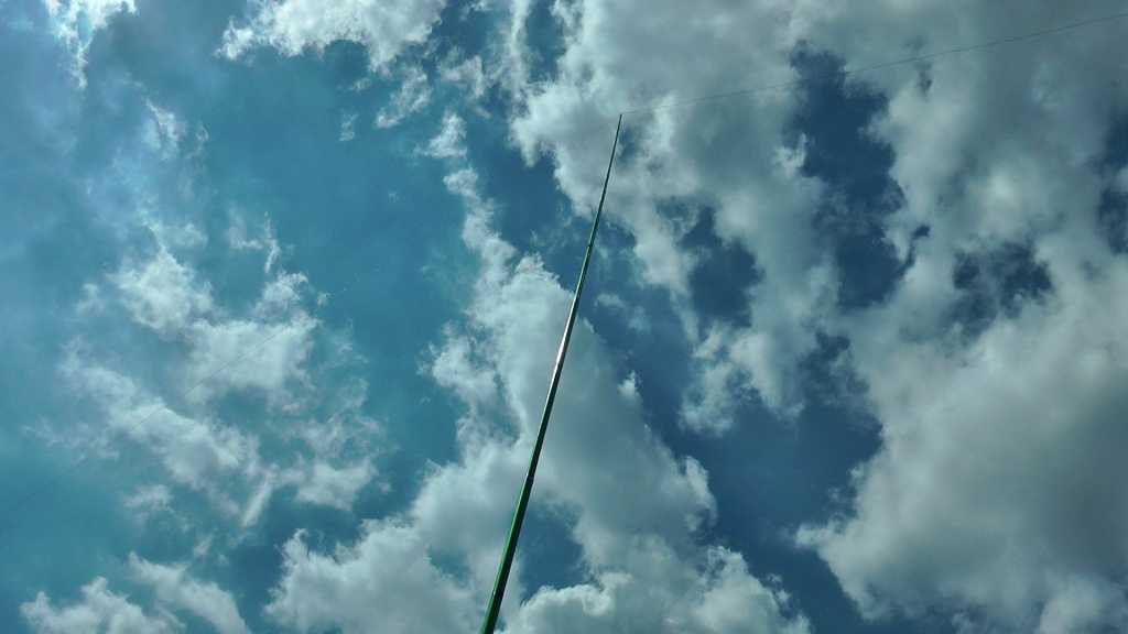

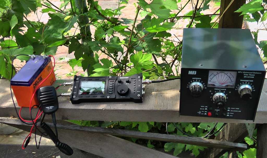

Всем привет! Сегодня был на выезде-приехал к друзьям на дачу. Испытал в работе две антенны: вертикальный end feed вертикал длиной 11 метров и классический IV на 14 МГц, верхняя точка которого на уровне 8 метров. На 14 МГц IV в работе оказался лучше,но возможно согласование вертикала было не совсем удачное. Надо будет еще раз повторить вертикал и посмотреть, что и как..Раньше такое сравнение работ антенн не делал,в этот раз было время для экспериментов. Поработал в эфире часа два. Получил огромное удовольствие от чистого эфира. Да и отдых получился на все 100%! Брал с собой TX-500 и симметричный тюнер. Запитывал IV симметричной линией,сделанной из того же провода что и полотно антенны. В следующие выходные постараюсь установить 10-ти метровую мачту. Изготовлю VP2E , только запитку буду делать с конца. Пробовал принимать CW сигналы на декодер TX-500. Пока противоречивое мнение о качестве его работы, надо будет еще протестировать.

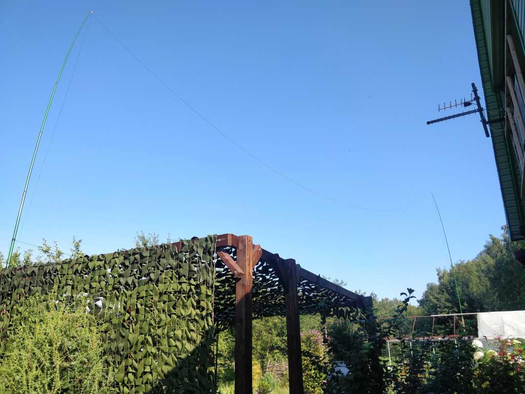

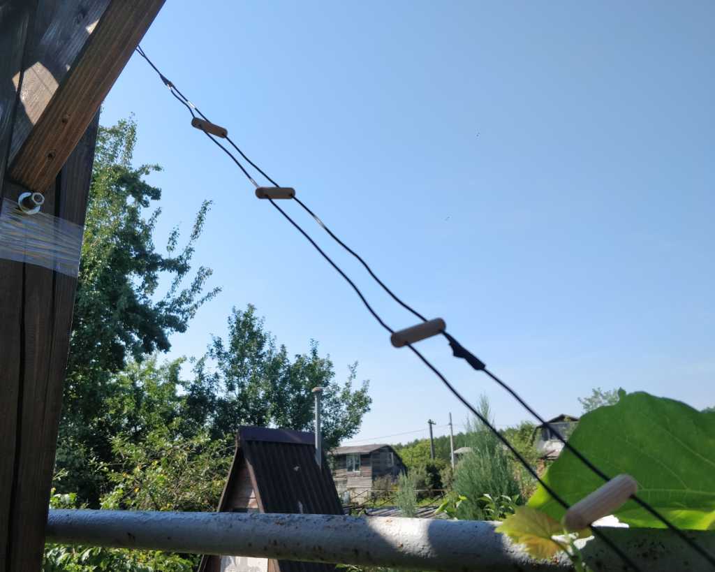

Всем привет! Только что приехал с дачи. Испытывал два варианта антенн: дельту на 7 Мгц и прямоугольник на сороковку (обе в вертикальном исполнении). С VP2E связываться не стал,хотя планировал ее делать. Решил поэкспериментировать с петлевыми антеннами. Для начала сделал вертикальный прямоугольник, с соотношением сторон приблизительно 1:3. Вертикальные стороны по 5.1 метра, а горизонтальные по 16.6 метров. Кому интересно,модель антенны тут:
Размер файла: 0 KB
Запитка двухпроводной линией, чтобы поработать и на ВЧ диапазонах. Результаты очень порадовали, давно мне не давали рапорта 5.9 и 5.9+ при мощности трансивера 7-8 ватт. Возможно прохождение сказывалось, но все таки чувствовалось, что антенна имеет усиление :).
Шум эфира был не более 1 балла. Вот фото антенны:
Линию связи сделал на скорую руку, из деревянных шкантов:
По ссылкам, можно посмотреть работу антенны как в SSB так и работу CW декодера TX-500:
disk.yandex.ru/d/mVBm8fOUvxL93w
disk.yandex.ru/i/eZ6MYx3iVWBTyA
Вертикальная дельта понравилась меньше. Более капризна была в согласовании на вч диапазонах, но и по приему на слух уступала прямоугольнику. Делал ее на основе 10-ти метровой мачты, запитка также двухпроводной линией:
Провел не так много связей, чуть больше 50-ти. Приходилось отвлекаться на дачные работы :) . А так связи были с Грузией, Краснодарский край, Урал, Финляндия, С-т Петербург. Отвечали как правило с первого раза. Так что работой антенны остался очень доволен.

Интересные эксперименты, Владимир! Прямоугольник на 10м мачтах от RQUAD? Это я для понятия на каком расстоянии нижняя сторона от земли.

Евгений, приветствую! В качестве боковых опор использовал две семи-метровые удочки. Одна была закреплена на одной из сторон веранды, а другая на теплице :) . Нижняя сторона прямоугольника была на высоте 3 метра от земли. Надо конечно чуть выше поднять. Сделал на скорую руку. Теперь думаю, как все сделать более правильно. Но по модели можно судить, что Ку антенны вполне себе даже неплохой. Правда сороковка сегодня не очень была. А вот на ВЧ диапазонах было веселее. Тюнером все строилось в единицу. А вот дельту толком на 28 мГц настроить не смог. Она была установлена на 10-ти метровой мачте. Так что теперь планирую закреплять удочки на стеклопластиковые мачты- опоры, чтобы низ антенны висел хотя бы на высоте 4-4.5 метра. Вот, как то так.

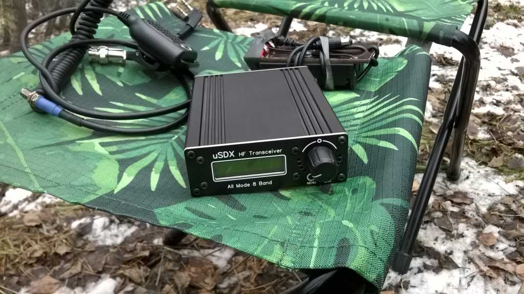

Здравствуйте! На днях я, наконец, осуществила свою мечту и получила позывной. Хочу поделиться своим первым опытом радиосвязи, которая была проведена в лесу недалеко от города. В моем распоряжении был QRP-трансивер uSDX, который я приобрела еще в прошлом году, и который с несколько заниженным питанием выдает 4 Вт, а также антенна – полуволновой диполь на диапазон 20 м, запитанный напрямую коаксиальным кабелем 50 Ом (КСВ в рамках SSB участка не более 1,2).
Антенну удалось растянуть на высоте 7 м, но учитывая мое географическое расположение (г. Иркутск), да и большую мертвую зону на 14 МГц, было трудно представить, что удастся провести хоть одну радиосвязь. Кроме того, азбуку Морзе я знаю еще не достаточно для работы в эфире, а на SSB шансов еще меньше. Когда же включила трансивер и услышала радиолюбителей исключительно из шестого и третьего района, то совсем было упала духом. Тем не менее, подбадриваемая младшим братом, все-таки делала попытки звать наиболее громкие станции. Первым лучом надежды стала фраза одного из радиолюбителей из Ростовской области, что он слышал детский голос из нулевого района. Из Ростовской области! Но его звали более громкие ближние станции, и мне он так и не ответил. В поисках других станций забрела на частоту радиолюбителя из Белгородской области RC2Z, который в течение нескольких минут звал Сибирь и Дальний Восток. Это был шанс. Вызвала его. Каково же было мое удивление, когда он ответил! Дал оценку сигнала 5.2-5.3, но уверенно принял и позывной, и имя, и город, и даже то, что работаю QRP мощностью. QSO состоялось на 100%. QRB - 4500 км мощностью всего 4 Вт, да еще и SSB!
