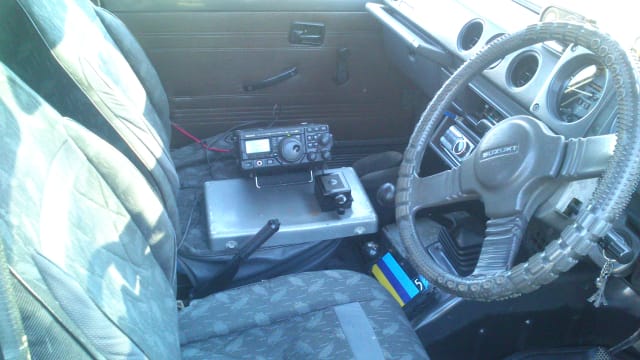

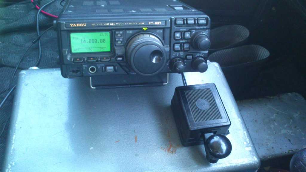

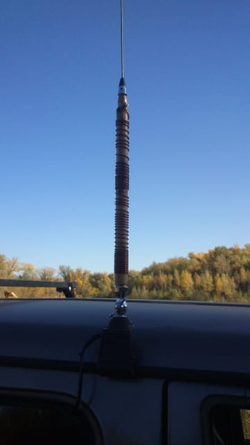

Всем доброго вечера!

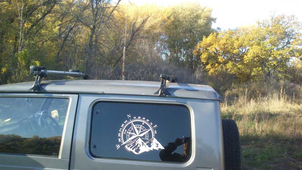

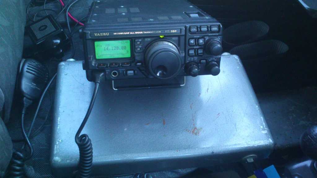

Вчера 09.10.22г.,спонтанно, решил выехать на природу, покататься по полям. Трансивер FT-897D, быстро переделанная автомобильная CB антенна Lemm АТ -1700, ранее настроил её на 7175кГц, прям перед выездом отмотал до 14МГц) , с 16.00 местного, провёл три связи SSB, мощность правда не QRP была, 100Вт. Корреспонденты - R2AZK Александр Москва, UA9СUA Фёдор Красноуральск, RU3AVF/M Денис подмосковье ,работал с авто со стоянки.
Пробовал CW, ключом передать /B мобильный ручной маяк))),но скиммеры не увидели.
Для Фёдора UA9СUA, - RDA OB-28,QTH локатор : LO61QN.

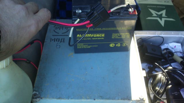

питание от аккумулятора

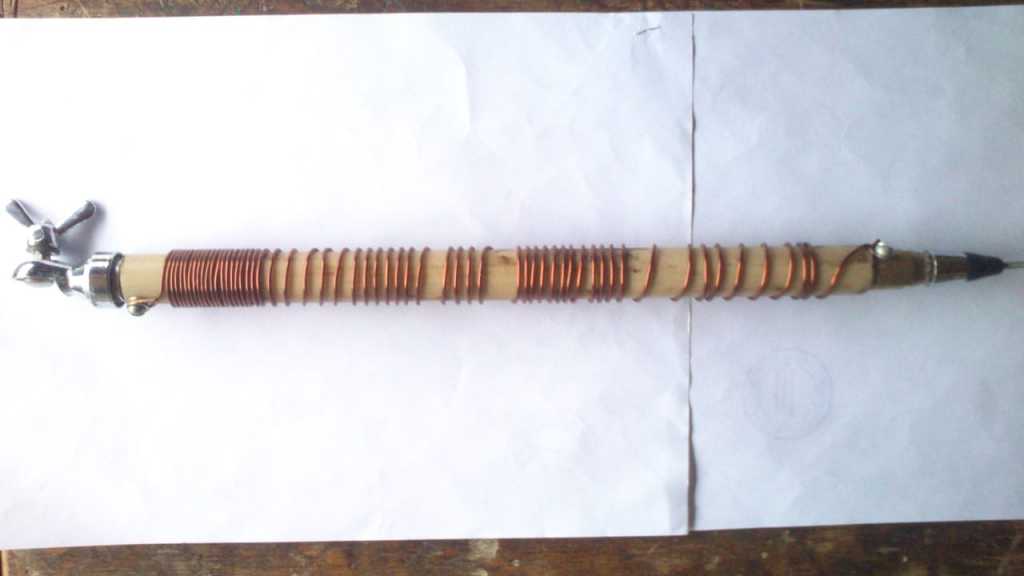

Как работает ваша антенна?
я как то пробовал укороченную антенну,на машине, не сильно понравилось. Правда мощность была ватт 20. Почему то отдал предпочтение диполям.

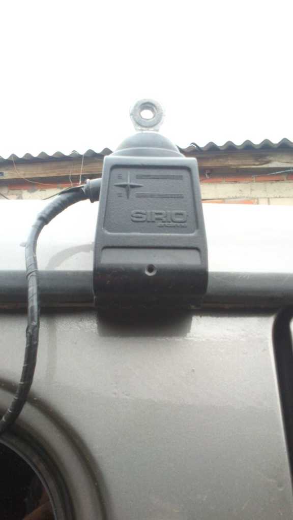

RA6M , Юрий, статистики нет , так как ,это было первое её испытание, в принципе работает, к сожалению время было мало (всего 40 минут слушал эфир) чтоб полноценно протестировать антенну.
Изначально антенна переделывалась на 7175кГц, но использовалась только один раз и только на приём.Непосредственно перед выездом 09.10.,по-быстрому отмотал катушку до резонанса на 14.060 кГц. Конечно диполь будет нааамного лучше работать.
Сама антенна переделана из СВ, подобрал трубку пластиковую, советскую,она идеально подошла по внутреннему диаметру и прочная.Провод для катушки медный 1.8 мм,мотался до заполнения и потом +/- до резонанса на нужной частоте.
Крепление стандартное на водосток.
