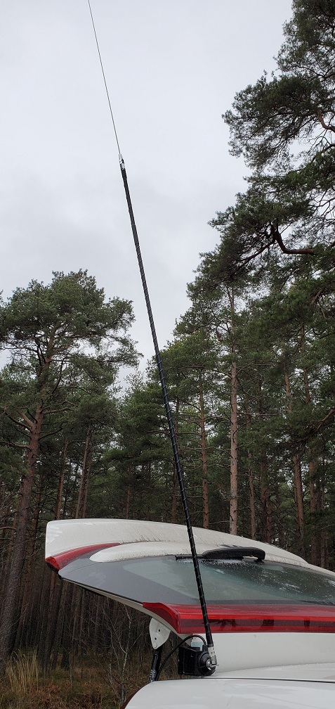

Спустились ближе к воде и установили проверенную MFJ-1620.

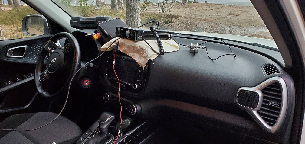

G90 и новый ключик от RA1AOM
С аппаратурой провозились, очень трудно согласовать 90й и вертикал. С диполем 90й согласуется проще, но ветер в этот день просто сдувал.

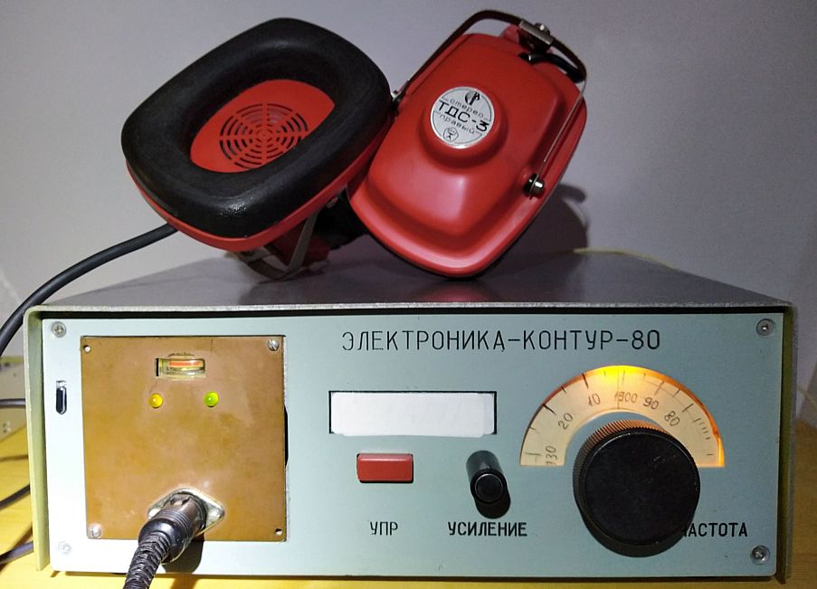

Полевой выход с испытанием работы трансивера "Электроника-Контур 80".
Изначально был настроен на диапазон 160 м, оснащен платой усилителя мощности.
Выход НЧ - головные телефоны типа ТДС-3.
Все работает! 73

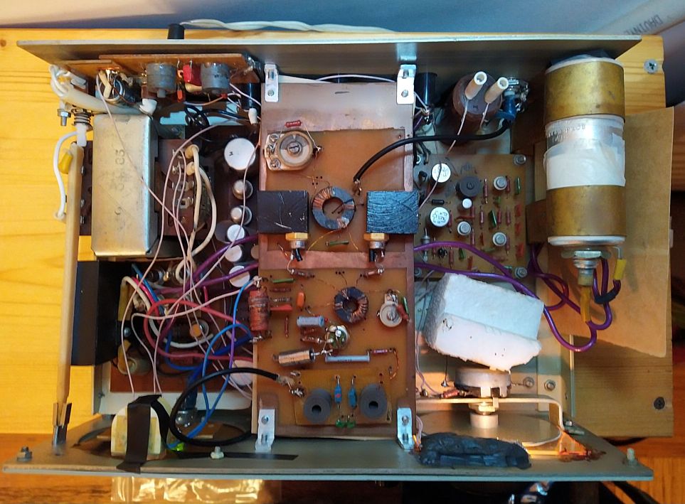

Изначально из набора "Электроника Контур-80" в начале 80-х годов прошлого века был собран приемник на диапазон 160 м. Намоточные элементы соответственно перестроены. Изначально набор был предназначен для диапазона 80 м. Станции в то время ловил на "веревку" длиной 8 м, заземление на батарею отопления.
В конце 80-годов добавлена плата усилителя мощности, источник питания от сети 220 В. Схем уже не могу найти. Судя по виду платы усилитель мощности - двухтактный на транзисторах КТ903, вероятно мощность до 5 Вт.
С тех пор трансивер включался в среднем раз год - два, а то и три.
Полевой выезд выдержал, подключался к согласованной нагрузке и от неё небольшой провод в качестве антенны. 12 В от АБ.
Работал на прием и передачу SSB.
Микрофон электродинамический от магнитофона.
Выход НЧ приемника работает на головные телефоны.
Ток в режиме приема до 100 мА от батареи 12 В
Как оказалось, несущую трансивер при переключении в режим передачи при отсутствии модуляции, все таки излучает.
Удивительно, что фона переменного тока при работе от 220 нет.
Конечно, конструкция заслуживает критических замечаний, но было сделано из того, что было.

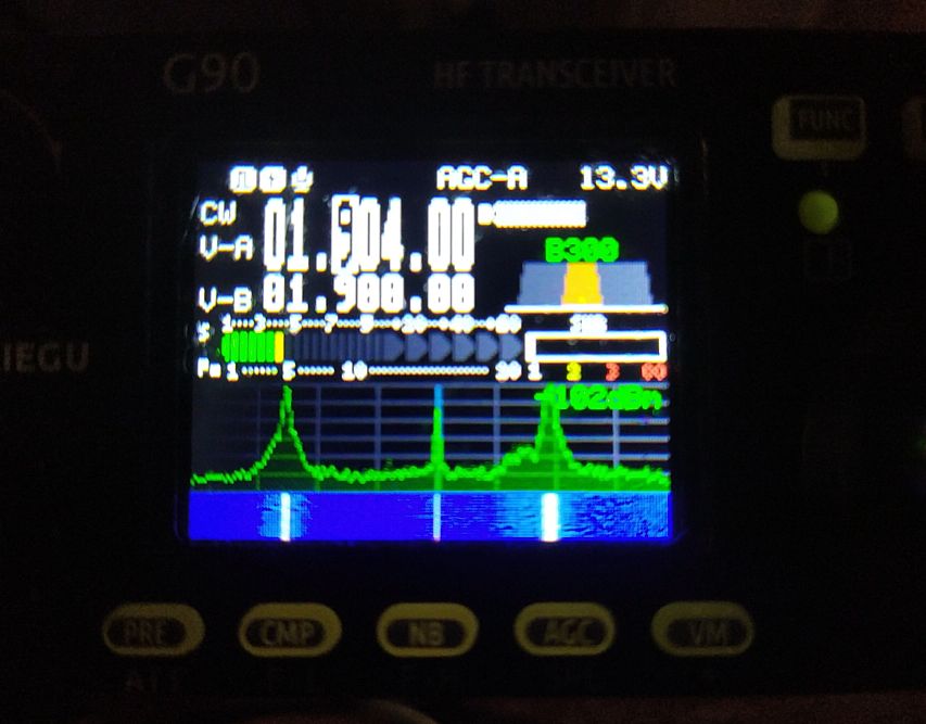

1 904 кГц частота на G90. И справа и слева две помехи

Прекрасно!
Мне когда-то давно достался недоделанный Контур-80 и я не нашел ничего лучше, как распаять его.. Использовал довольно дефицитные "кишки" для своих конструкций, по мелочи. Искренне плюсую!
