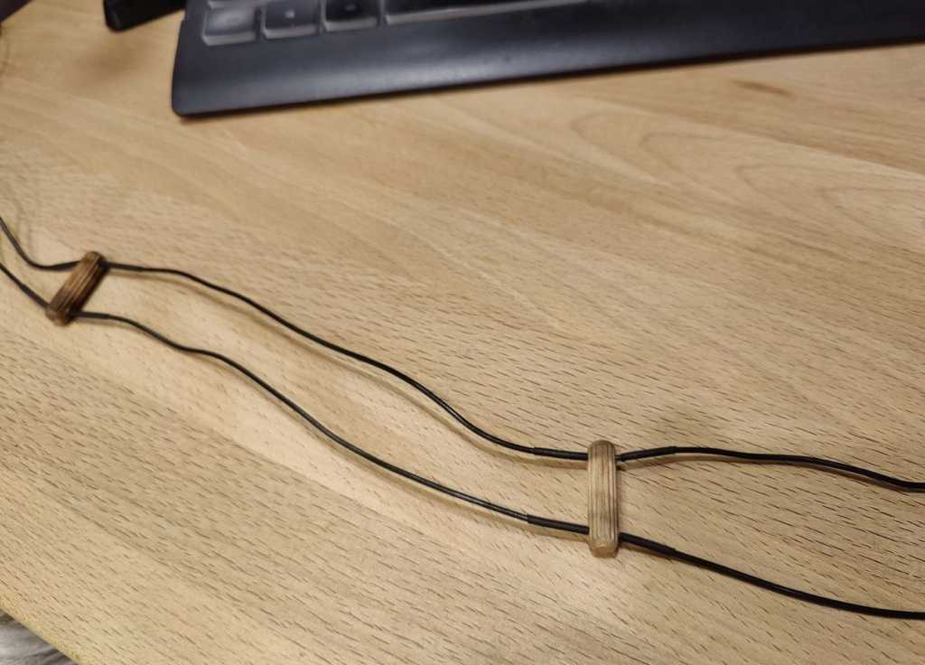

Всем привет! Раньше использовал ПРППМ в качестве линии питания, но как то не "лежит к нему душа" :) Сейчас использую самодельную, в качестве распорок деревянные шканты. Стоимость копеечная. Парусность не очень большая, но чаще всего, при установке антенны изолентой прикрепляю линию к мачте.Волновое сопротивление скорее всего около 300 Ом. Чтобы расстояние между распорками не менялось, с двух сторон использовал термоусадку. 12-ти метровую линию сделал не торопясь за два часа.

Самое что неприятное в самодельной двухпроводке - перекрещивание линии в самый неподходящий момент и приходится линию натягивать или крепить к мачте.
Лучше всего была бы линия MFJ-xxx , но ПРППМ хотя и более низкоомная, но при этом ее легко сматывать и разворачивать, можно допустить даже небольшую часть лежать на траве.
