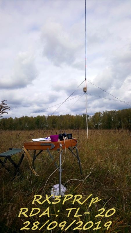

Сегодня получилось ненадолго выехать в полЯ. Воспользовался случаем хорошей погоды, лето закончилось и надо ловить момент. Отъехал около 25 км от города. Не сразу удалось найти местечко, кругом "Мираторг" все обложил заборами с колючкой. Не спеша проставил вертикал на удочке, традиционно)) Ну и столик раскладной. На все про все ушло
около 50 мин. В эфире провел около 2,5 часов, на 40 и 20м. Провел около 40 QSO. Почти все с QRO станциями. Сегодня очень много работают с территории заповедников, может дни активности.Прохождение не очень, особенно на 14 мгц. Пробовал послушать выше но диапазоны пустые. Поработал чисто для удовольствия и поехал домой. Разборка заняла около 25 мин., специально засекал. Прихожу к выводу что для таких коротких вылазок лучше применять антенны попроще, занимающие меньше времени на установку. Диполь трапповый 20-30-40м или с перемычками подходит лучше всего.
Ну или на край вертикал 5м с которым я раньше выезжал, монтируется на кронштейн мобиля очень быстро и даже мачты не надо))
