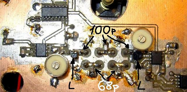

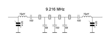

r2dbh пишет:
Схема основной платы, хотя еще раз говорю, тут нет вообще ничего уникального, реверсивный тракт упрощен до максимума, даже импедансы кварцевого фильтра не согласованы с входом-выходом SA612.
Мои скромные пять копеек, как я согласовал такой КФ на 4-х кварцах с выходами-входами SA612.
Не знаю почему, но во всех этих схемах почему-то номиналы конденсаторов, как мне кажется, сильно уменьшены. И программа Дишала тоже так говорит. Полоса очень широкая и неравномерность ужасная, получается надтреснутый старческий голос. Может из-за других кварцев. Вот что получилось у меня с кварцами в высоком HC-49U корпусе на частоту 9.216 МГц. Подключил через LC цепочки.
Подстроечники наши, на 4/20 пФ. Дроссели смд на 10 мкГн. Настраивал тупо по максимуму сигнала. С такими кондерами все равно полоса чуть широкая получилась. Пока проект заморозил до приобретения чахометра и на следующей макетке уже будут места под дроссели.

R0QAG пишет:
r2dbh пишет:
Насчет полосы при 4 фильтрах согласен, поэтому после сборки нашел место и поставил 5-ый кварц. Полоса сузилась до 2.8 кГц примерно. Неравномерность, ну да, есть, но не сказать что фатальная. Я правда снимал АЧХ вручную с шагом 100 Гц, так что какие то пики и провалы мог и пропустить.
