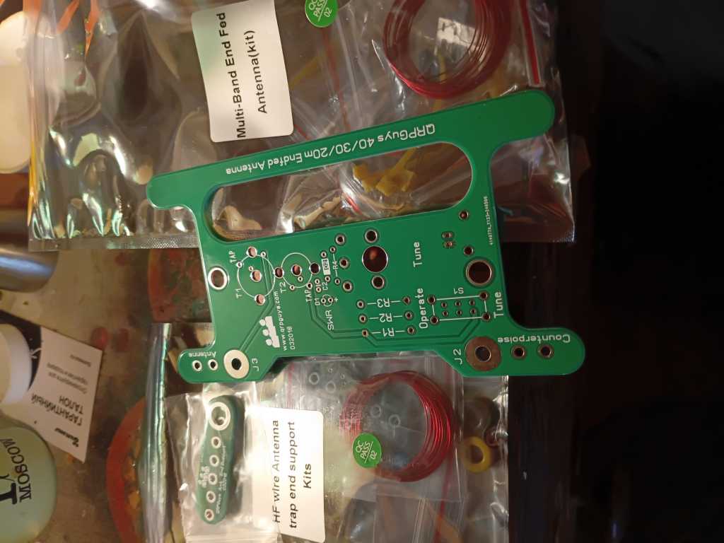

купил на Али наборы антенны и трапов, не могу найти монтажной схемы и намоточных данных. На QRP GUYS роскомнадзор не пускает. :( ни у кого нет информации под рукой?

Дмитрий, у меня страница тоже не открывается даже с ВПН. Нашел немного описания вот здесь -
ab1dq.com/2022/02/28/qrpguys-end-fed-multiband-antenna/ - там есть описание намотки кольца. Может хоть немного поможет. Если нужно, вышлю картинки и текстовку тебе приватом файлами (напомни твой е-маил). Мой - rx3g (пёс) mail.ru или в Максе

R2ATQ пишет:
Может сюда пустят [url=http://https://ab1dq.com/2022/02/28/qrpguys-end-fed-multiband-antenna/][/url]
А QRP Guys похоже, перестал работать.

Туда пускают, но нужной информации ноль. :( Вечером попробую Джеймсу на почту написать. Спасибо!
