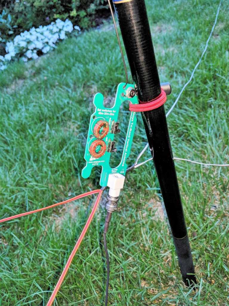

Наблюдаю за темой, жду сравнений с диполем. Успехов!
Нда, единственный файл - мануал на сайте разработчика, не открывается.
qrpguys.com/wp-content/uploads/2022/04/t...ical_assy_021422.pdf
А более никто не удосужился сохранить схему устройства. По фото предположу, что это тюнер на три фиксированных настройки.

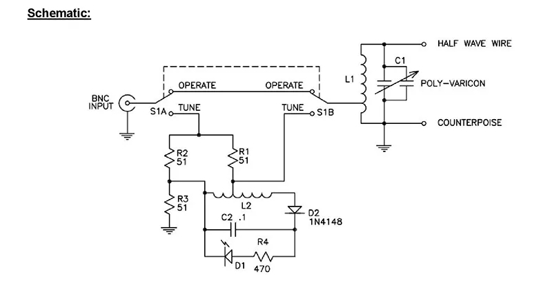

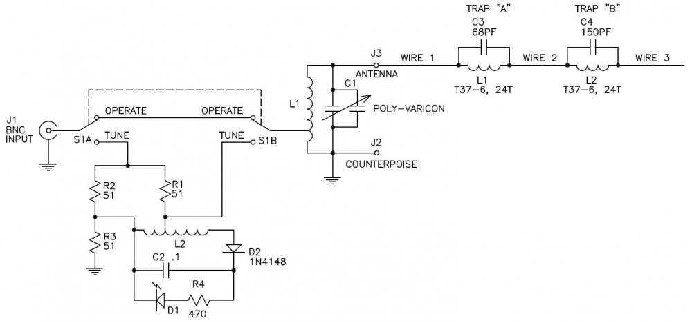

Всем Здравия!

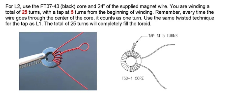

EFHW 40-30-20 от QRPGuys - прям супер секретная разработка этой антенны, ни схемы, ни намоточных данных )
Но кое-что нашёл
Взято отсюда www.qrpforum.de/forum/index.php?thread/1...0-30-20-der-qrpguys/
UB8SBV, Сергей.

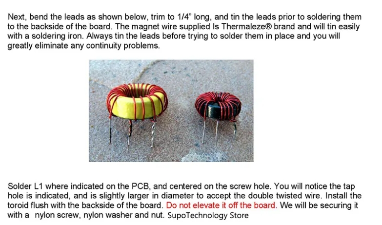

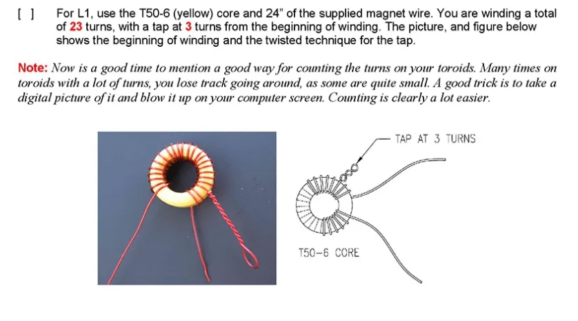

Карманная антенна для qrp радиостанции 30 Авг 2026 19:19 #65734
  • UB8SBV
  • UB8SBV аватар
  • Сообщений: 218
  • Репутация: 51
Данные L1 и L2
UB8SBV, Сергей.

Спасибо. Тут и Джеймс ответил, так что теперь никаких вопросов!
Размер файла: 2,593 KB
