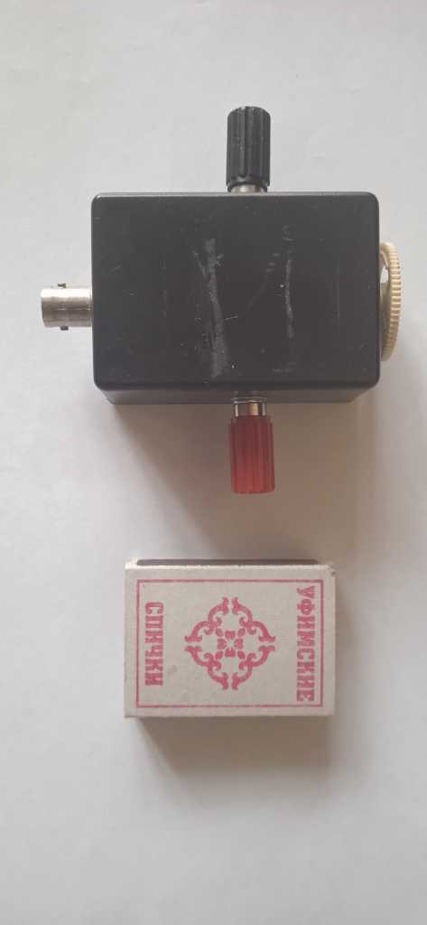

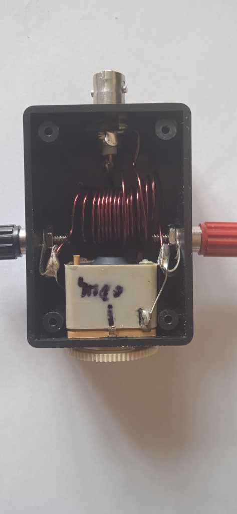

cudgel пишет:
Йозеф Фукс в гробу переворачивается при упоминании его антенны r1ait.
Везде. По поводу и без. В тему и не в тему.
Тоже упомяну. Так же работаю на Фукса (а может и на антенне питаемой с конца???).
Проводок около 10 метров, 1/2 на 14 МГц. Согласующее устройство на фото. Переменник от советского приёмника, секции соединены последовательно. Трансформаторная связь с TXRX. Противовесы из коротких проводков 25 см на автомобильных клеммах папа-мама, длину подбираю по месту. Трансивер маламут мини. Всё в карман не убирается, но в городской рюкзачёк вполне и ещё остаётся место для стульчика и угощения хозяйкам.
Правда в последнее время не работаю из парков, стукачей развелось, готовых на ровном месте испортить жизнь.
Так что, думаю, Йозеф не ворочается, а вполне доволен, что всё не зря.

VEGA пишет:
Полагаю что честное имя изобретателя не опорочено, основные идеи соблюдены ))Хороший тюнерок, 73!
