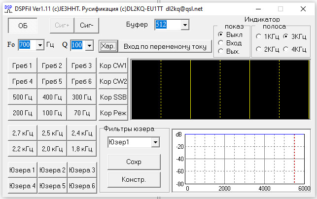

Вот фильтр фильтрует все , и с любой полосой

R1OA пишет:
Подозрительный *.exe файл.
Не иначе - вирус ;)

В чем он подозрительный ??? у меня уже стоит много лет такой вот тема по нему forum.qrz.ru/51-programmy-dlya-telegrafa...ltr-nch-dlya-cw.html
