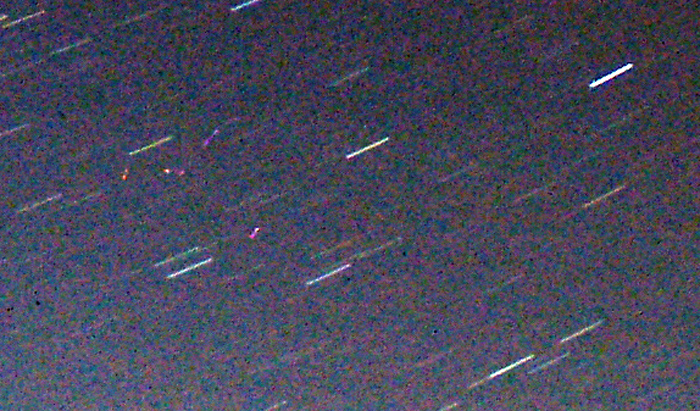

А вот на рассмотрение ещё один вариант загадочного, но вполне научно объясняемого явления
Так называемые "космики" космическое излучение, которое воспринимает матрица цифрового фотоаппарата: фотоны, нейтроны, гамма и бета частицы
Читать подробнее
И моё наблюдение этого явления
цветные "треки" на снимке это звёзды на длинной выдержке
