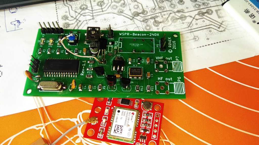

Немного не Линукс, но делал похожий эксперимент. В сети есть проект wspr маяка товарища из 0А на основе pic-контроллера и si570. Не смогл измерить, не было приборов, но какую мощность могла развить si570 при напряжении 2.8 Вольт в антенну "кусок провода растянутый по остеклению балкона", но на карте был один спот из Австралии. Никакого согласования не применялось, провод сразу к выходу микросхемы подключался. Очень был поражен дальнобойностью wspr
В Вашем варианте немного больше гемора, чем в моём - готовое устройство, которое заточено не только под wspr - эта фишка в тему этого клуба, а там их на несколько десятков разнопрофильных тем :)
Да, без фильтра, пока не до него, буду пробовать слегка усилить до QRP, хотя бы :) - сигнал там - шумовая завеса за пределами полезного сигнала - усиливать только темное и фильтрованное, как и фильтровать полученное...
Пики сам программил и зашивал - вот тут загвоздка - любое изменение - перешивка - время тратится. А в вишне - подшаманил код, нажал на кнопку - результат тут же запускается. Ну а линукс - это прикол девайса, не имеющий никакого отношения к QRP, но заслуживающий обратить таки на него внимание читателям.

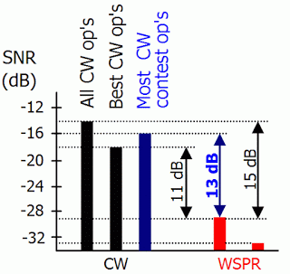

cudgel
У WSPR шире возможности для исследования прохождения и испытаний антенн, аппаратуры
за счет:
1) база обмена WSPR-сообщениями позволяет в один клик формировать онлайн отчет по:
времени, частоте, позывному, уровню принимаемого сигнала, по уровню передаваемой мощности и расстоянию. Скиммеры этого не могут.
2) энергетика WSPR сигнала на 13дБ выше чем CW за счет временно-фазового суммирования полезного сигнала, раньше до эпохи системы GPS этот метод применялся в военной технике
в системах получения точного времени (эти системы конечно же были аналоговыми).
pa1b-qrp.blogspot.com/2013/02/power-with-wspr.html
