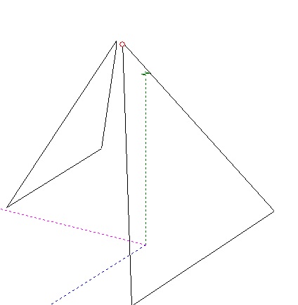

Это дельта, что aka "Ушастая"? :)
Да, зависеть будет ещё и от мачты и от расположения фидеров.
Сейчас даже для примерного расчёта данных очень мало, нужна высота мачты, все длины, особенно высоты и длины отрезков, идущих вдоль земли...
Примерно вот такая?
