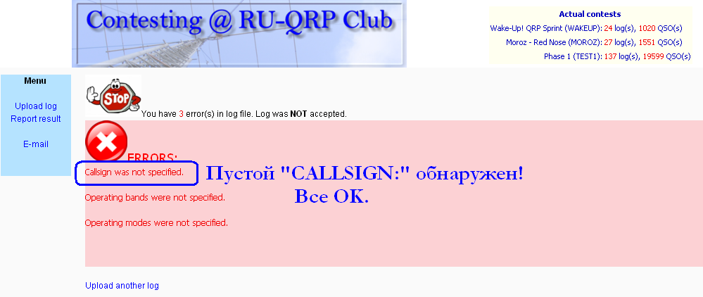

Женя RX3PR, я попробовал твой лог с пустым позывным в заголовке. Вот результат:
На пустой позывной ругается, все правильно.

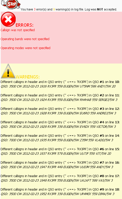

Предупреждения "Operating bands were not specified", "Operating modes were not specified" появляются потому, что в заголовке указана версия 3.0, а обязательных тэгов CATEGORY-BANDS, CATEGORY-MODES в отчете нет. Если указать версию 2.0, то ошибок по CATEGORY-BANDS, CATEGORY-MODES не будет, т.к. этих тэгов нет Cabrillo v2.0!
Остальное - это предупреждения о том, что в заголовке позывной пустой, а в QSO указан (т.е. они не совпадают, а должны :silly: )
Попробовал с ошибочными позывными-ругается,ошибочной модой-ругается,частотой тоже. Уменьшил кол-во пробелов в строке не увидела...
Это хорошо, так и должно быть. Кол-во пробелов и других white-space символов тут совершенно никакой роли не играет. Главное, чтобы был хотя бы один пробел для разделения полей.

Дима, а почему когда я отправляю отчет то выдает только 2 последние ошибки а первую по отсутствию позывного нет?
Re: Contesting @ RU-QRP Club 28 Июн 2012 23:51 #11354
Женя, я смогу ответить только когда увижу твой отчет в оригинале. Может там есть какие-то непечатные символы. Прикрепи сюда отчет в архиве или пришли по e-mail (см. ссылку в меню на стр. контестинга).
Только попробовав программу под отладчиком, я смогу что-то выяснить.

Дима, так в посте #11346 я приводил текст отчета, скопированный из отчета или нужен обязательно сам файл? Если так то только до вечера, он у меня дома.
Re: Contesting @ RU-QRP Club 29 Июн 2012 12:18 #11356
RX3PR пишет:
Женя, нужен именно файл-оригинал. С тем, что ты скопировал в сообщении, как раз все работает.

По поводу отчета Жени RX3PR: получил его по почте и проверил. Все нормально. Пустой позывной в заголовке обнаружен.
Вчера я изменял софт, очевидно это помогло. Также вчера отключил предупреждения на несоответствия позывных, если позывной в заголовке не указан. Эти предупреждения бессмысленны при ошибке в тэге "CALLSIGN:".
