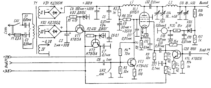

Здравсвуйте уважаемые форумчане. В интернете часто встречается вот такая схема усилителя.
www.radiouniverse.ru/book/lyubitelskaya-...tancii-4-y-kategorii
Подскажите, может ли этот усилитель работать как многодиапазонный для CW и SSB?

Доброе утро всем!
После некоторых несложных переделок несомненно буде работать на всех КВ диапазонах.
Добавить переключение П- контура и стабилитрон в цепь экранной сетки, на 150 вольт.
Транзистор VT3 исключить, т.к. АМ не требуется.
Следует иметь в виду, что на ВЧ диапазонах лампы имеют меньшее усиление, возможно в цепь коллектора транзистора VT4 нужно будет ввести дополнительно ВЧ дроссель, подобрать индуктивность дросселя практически.
Вывести из строя лампу 6П15П можно только приложив массу усилий, нужно очень постараться, эксперментировать можно без всяких опасений!

Юрий, спасибо за разьяснения. И ещё вопрос попутно. Как этот усилитель отключать во время приема - отключать анодное напряжение? Запирать лампу?
