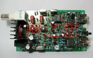

помогите найти схему rockmite 2.0 схема первой версии есть -- есть сама плата 2 варианта но она отличается от 1. во второй версии стоит 3 квартца и 3 микросхемы

я уже это все нашел -но это версия 3 с водключением к компьютеру и самое главное схема тлг ключа -- при нажатии на единственную кнопку аппарат выдает cq cq cq а дале в нем пустышки выдает 0 0 0 0 0 0 как туда вписать позвной, и еще проблема на кварцах нет маркировки должен работать на 7.023 . а наделе работает на 7.020 и 14.039-- контролировал на трансивере (частотомер неисправен)

ну.. схема тут не поможет - тут программка нужна для прошивки pic ..
r2du пишет:
.. на кварцах нет маркировки должен работать на 7.023 . а наделе работает на 7.020
.. это нормально. Ставьте 7о3о и 14о6о, включайте вертикальный ключ -
удовольствие гарантировано.

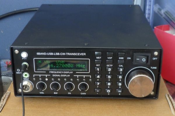

и еще вопрос на вшеуказанном сайте 6 диаппазонный QRP TRX может кто схему имеет --посмотреть
Трансивер без названия ?
6400 р. за 100 mW noname трансивер -
набор деталей для ??
уж слишком дорогой этот DXRADIO магазин.
