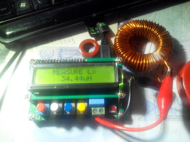

Кольца пришли довольно быстро! По наклейке на пакете китайский друг упаковал 17-1-2014, а на моей почте по треку прибыла посылка 09-02-2014. По размеру отличий не всё соответствует. Несколько отличаются по цвету- не красные,а коричнево -красные. Намотал проводом 1,2мм 58 витков,как у Евгения RZ3AE Симметричный тюнер S-match. По описанию Евгения должно быть 40 мкгн и согласно он-лайн калькулятора Specs for T200-2 RF Toroids тоже. У меня получилось 34,5 мкгн. Как вот так. Различия есть, но брать можно. Всё таки не оригинал...

Виктор,если не трудно,проведите эксперимент.
Измеряя индуктивность,фиксируем показания,затем к кольцу подносим магнит
индуктивность изменится,убираем магнит и опять фиксируем показания.
Если оба совпадут,то это ВЕЩЩЬ!

Попробовал... Показания не меняются. А это, что значит?
А это значит,что всё ...замечательно.Они не намагничиваются.Следовательно
составят конкуренцию амидоновским! :whistle:

Понятно... Индуктивность немного меньше, при тех же витках, чем у original. Зато ценник и доступность. Короче, бум пробовать.
