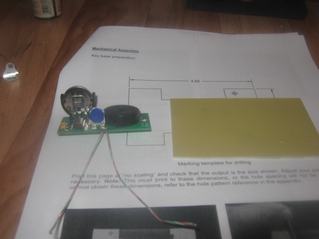

Снова осень. Снова обострение. Хочется ваять и паять. Так как про свою любовь к КИТам я уже упоминал не раз, для разминки решил опробовать самый простой набор от ХендрикКитс, а именно- генератор сигналов Морзе. Заказ- ожидание- вуаля... Традиционный пупырчатый полиэтилен в желтом конверте, в нем вот это:
Конструкции и КИТы для начинающих 29 Сен 2014 21:45 #21186
  • Сообщений: 942
  • Репутация: 49

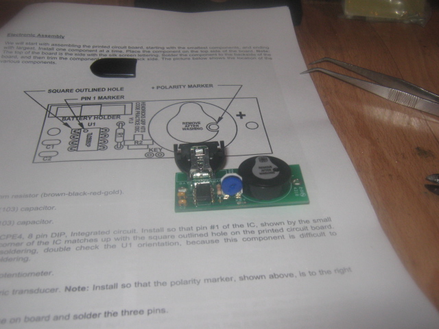

Заказ делал снова через Олега RV3GM, тк тупо лень заморачиваться с переводами и карточками. И не менее традиционно скачал с сайта инструкцию. Хотя там нечего и выяснять, просто интересно, чего ж там расскажут. Ого! 12 страниц!
Отличная двусторонняя плата, два конденсатора, одно сопротивление, микросхемка аудиовывода и пьезопищалка с держателем батарейки. Батарейка тоже в комплекте. Так-же имеется основание ля монтажа, пяток винтиков (один бронзовый!) и четыре пластиковых шайбочки. Для изготовления самого "клоподава"- стальная пластинка, еще алюминиевая и виниловый чехольчик.
Пайка вопросов не вызвала, все детали обозначены на плате.

Первая проба- вставил батарейку, замкнул проводки- пищит. Ура, всё по плану. Переходим к слесарной части.

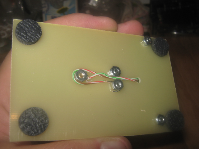

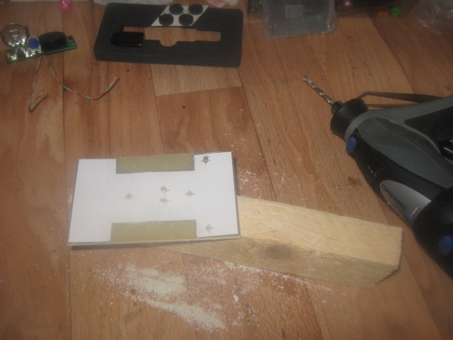

Из распечатанной инструкции вырезаем шаблон, скотчем фиксируем к основанию и сверлим отверстия.

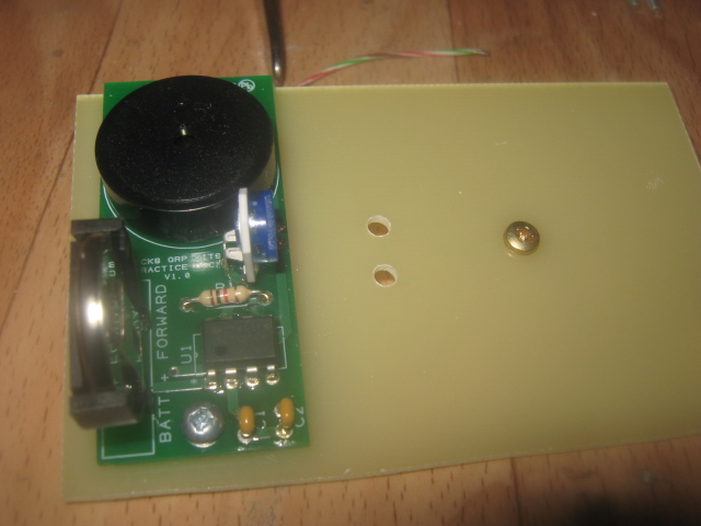

Пропустив провода через "дырдочку", фиксируем один из них к бронзовому винтику. Головка винта- контакт ключа.

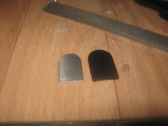

Теперь черед грубой физической работы. B) Придаем форму алюминиевой пластине. Для упрощения и ускорения обкусал углы бокорезами и чутка шлифанул надфилем.

Второй провод тоже укорачиваем и облуживаем кончик.
Конструкции и КИТы для начинающих 29 Сен 2014 22:03 #21192
  • Сообщений: 942
  • Репутация: 49

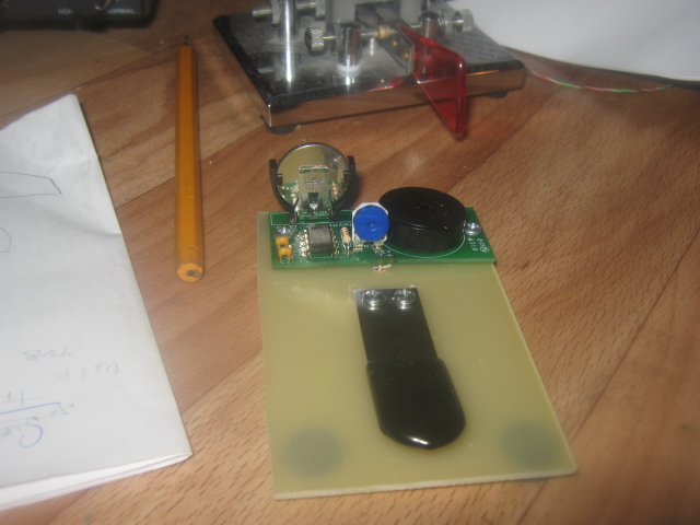

Фиксируем к одному из винтов, крепящих пластину ключа. Приклеиваем "ножки" по углам. Алюминиевая пластина вместе в виниловым колпачком образуют рукоять ключа.
Конструкции и КИТы для начинающих 29 Сен 2014 22:09 #21193
  • Сообщений: 942
  • Репутация: 49
Отгибанием пластины регулируем зазор между нею и бронзовым винтом. Переменным резистором регулируем тон/громкость. Всё.

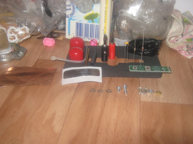

Ну какой радиолюбитель без ВЧ пробника? Многие хотят его иметь, подкупает простота конструкции и реальная польза и легкость применения. Только найти нужное , собрать на столе воедино, грамотно сконструировать- тут у новичка затык. Да и не в каждом городе есть богатый развал с запасами деталей "советских" времен или магазин с хорошим ассортиментом овременной элементной базы. И снова выручает КИТ. Да, стоит денег, приходтся ждать, но оно того, как мне кажется, стоит. ТК получаешь всё нужное разом.
Выкладываю на суд коллег очень простой набор от QRPKITS. Всё, что было в пакетике- на фото. Одн шайбочка оказалась лишней. Подробный мануал со схемой доступен на сайте для свободного скачивания.
