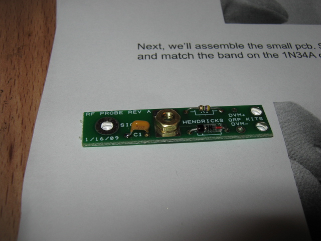

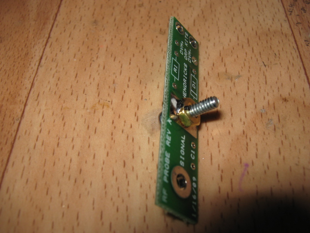

Радует продуманность наборов. Те крепежные элементы, которые будут паяться- бронзовые.
Первая операция- припаиваем гайку на плату, предварительно зафиксировав ее болтиком.
Конструкции и КИТы для начинающих 30 Сен 2014 21:04 #21197
  • Сообщений: 942
Следом припаиваем три детальки- резистор, конденсатор и диод. Причем инструкция подробно останавливается на всех нюансах- с какой стороны что паять и в "какой позе", то есть ориентации .

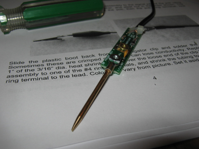

  • Сообщений: 942

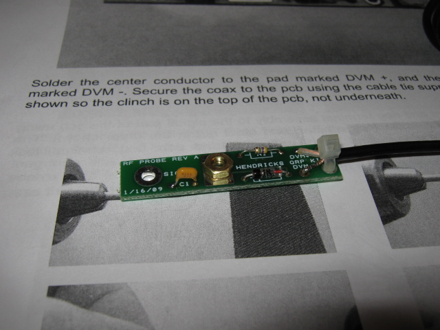

Потом припаиваем прилагаемый коаксиал и фиксируем его хомутиком к плате.
Конструкции и КИТы для начинающих 30 Сен 2014 21:16 #21199

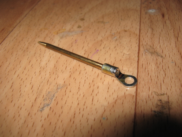

  • Сообщений: 942
Затачиваем бронзовый пруточек, котрый будет щупом пробника. Второй конец немного стачиваем по диаметру и впаиваем в клипсу. Всё паяется просто изумительно.

  • Сообщений: 942
Прикручиваем его на место...

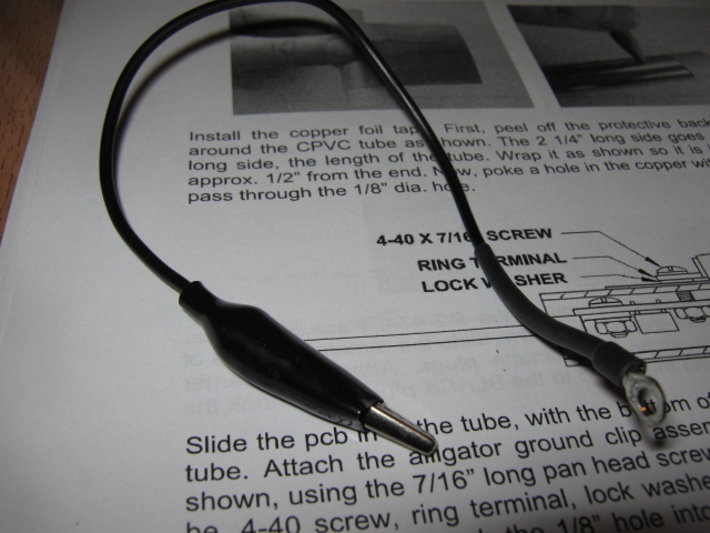

  • Сообщений: 942
Готовим "грунтовой" провод. Автор рекомендует проверить и еще раз пропаять контакт на "крокодиле", тк бывает, что они только зажаты, без пайки. на второй конец провода припаиваем вторую клипсу и изолируем термоусадкой.

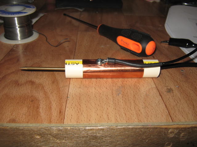

  • Сообщений: 942

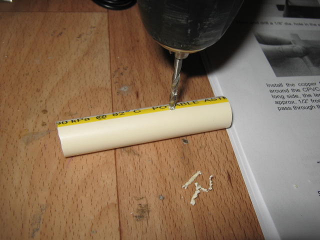

Корпус пробника- обычная водопроводная трубка из винила. Сверлим отверстие по чертежу.

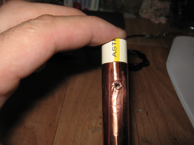

Конструкции и КИТы для начинающих 30 Сен 2014 21:22 #21203
  • Сообщений: 942

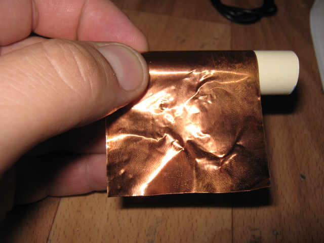

Убрав защитную пленку, обклеиваем фольгой уже не трубку, а корпус. :)
Конструкции и КИТы для начинающих 30 Сен 2014 21:23 #21204
  • Сообщений: 942
Разгладив всё карандашом, протыкаем фольгу на месте ранее просверленного отверстия.
Конструкции и КИТы для начинающих 30 Сен 2014 21:25 #21205
  • Сообщений: 942
Ловим плату винтиком и фоксируем ее и "грунтовой" провод. Везде, где есть соединения винт- гайка, используются гроверные шайбочки.
