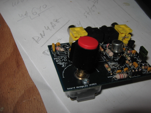

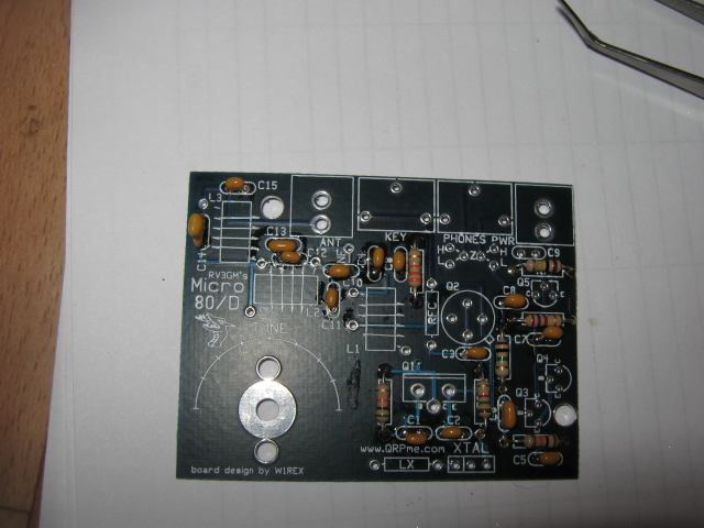

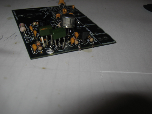

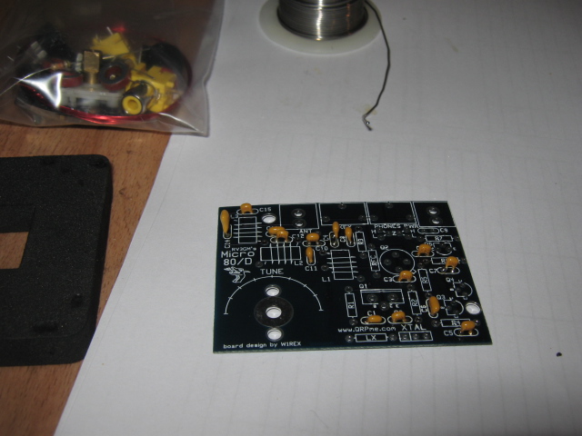

Начинаем сборку. Сначала монтируем все конденсаторы, потом все сопротивления.

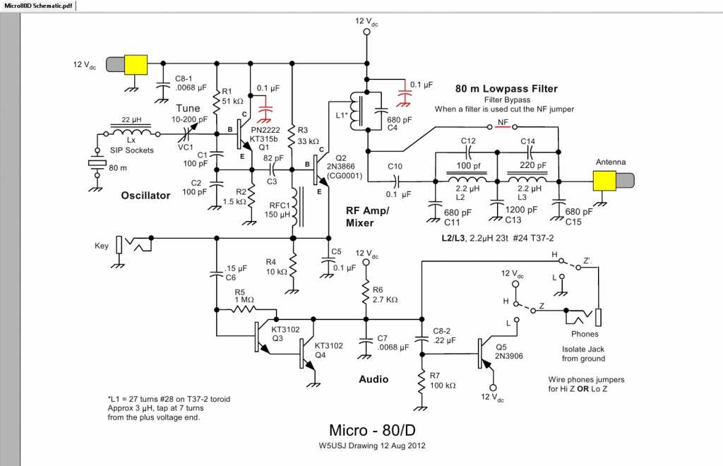

Будьте любезны СХЕМУ а то разговоры ни очем

На плате видно, что это Micro 80-D. На сайте qrpme.com/?p=product&id=80D есть схема:

  • Сообщений: 942

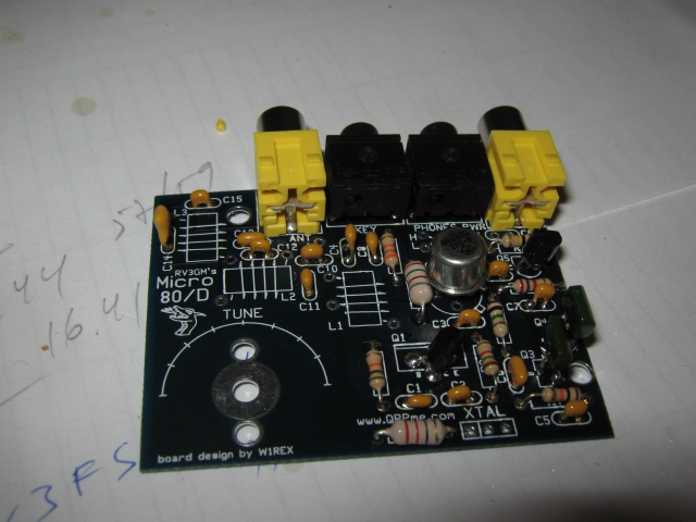

UR0ET, спасибо.

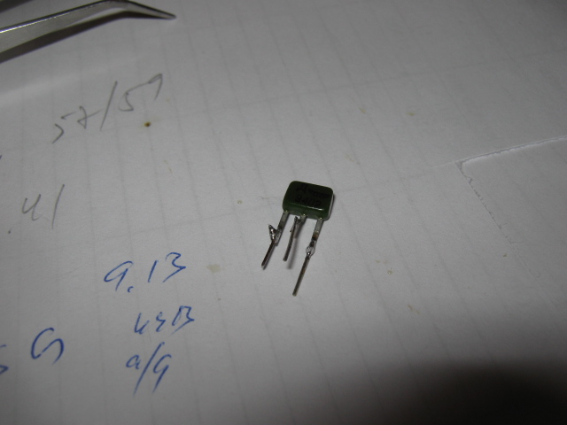

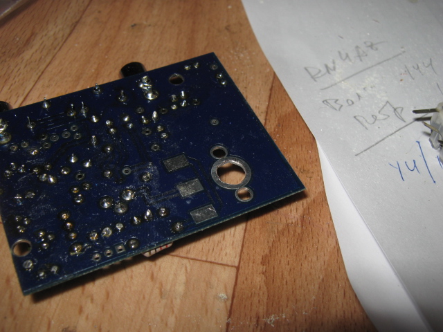

небольшая заминка была с нашими КТшками- ноги не лезли в отверстия платы- припаял кусочки от припаяных ранее деталей.

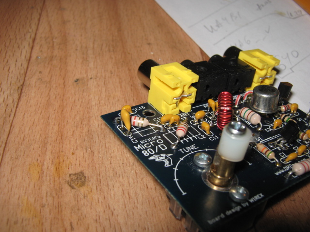

  • Сообщений: 942

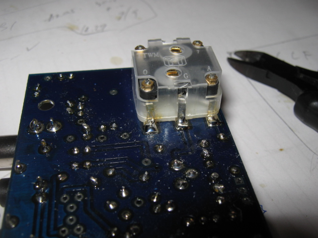

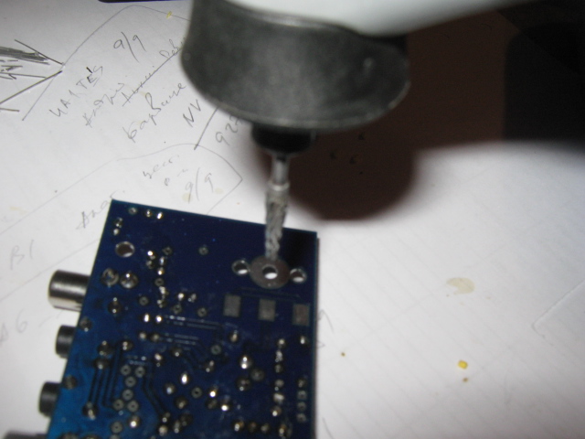

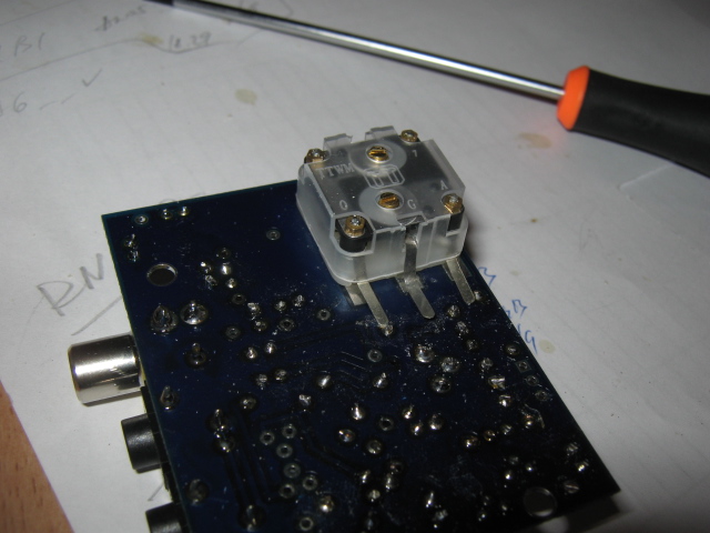

С монтажем поливарикона тоже пришлось чутка повозиться. Отверстие под вал меньше и его рассверлил до нужного диаметра.Прикрутил винтами, откусил лишнюю длину ног и пропаял, прижимая пинцетом.

  • Сообщений: 942

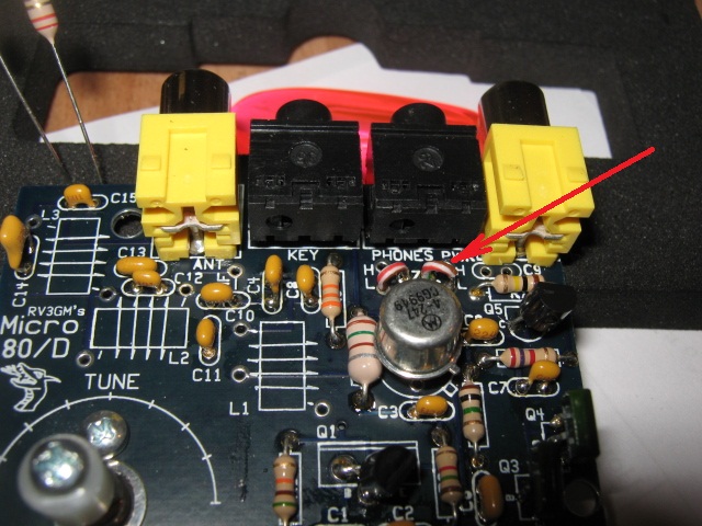

Установил перемычки, которыми выбирается тип наушников- высокоомные или низкоомные. Если будет желание заключить плату в корпус, наверное имеет смысл заменить перемычки тумблером.

  • Сообщений: 942

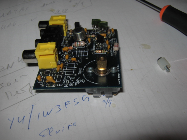

Установка дросселей и намотка катушки на амидоновском колечке тоже вопросов вызывать не должна. Удлинитель вала поливарикона пришлось подточить, уменьшая диаметр , иначе не садилась ручка.

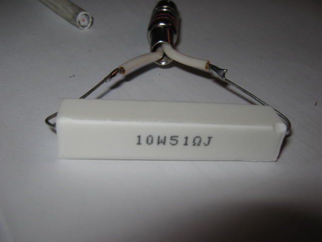

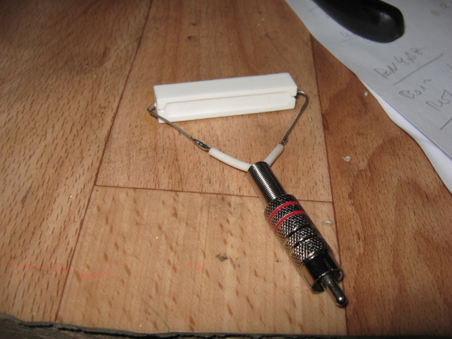

Для изготовления эквивалента антенны приобрел керамический резистор и разъем. Как гадко паяется жесть, применяемая в нем! Припой просто скатывается. И зачищал, и прогревал хорошо. Всё равно место пайки не понравилось.
