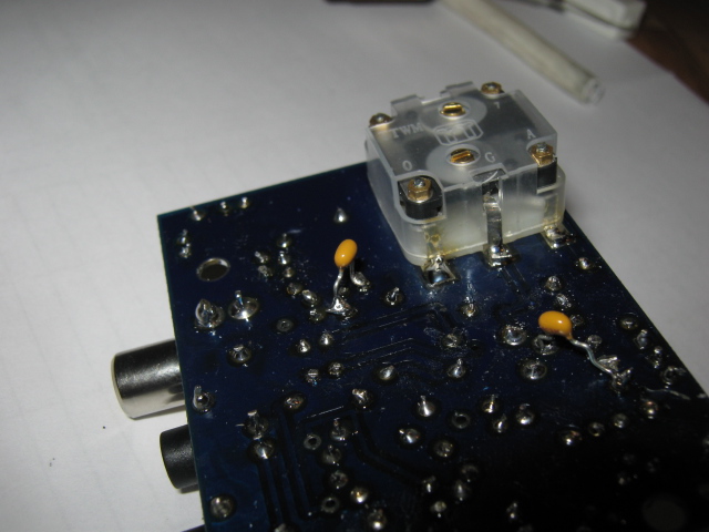

Разработчику набора - наше "ФЭ". Что за дела? Детали не все, отверстия под транзисторы и под переменник не подходят... И за что деньги берет?! Предъяву ему! Пусть компенсирует моральные и материальные убытки! :)
За детали не парился, а вот с рассверливанием отверстия, честно скажу, был немного разочарован. Такая красивая платка, и такой мелочный, но досадный косячок.
И последний штрих- моды- два кондючка, обозначеных красным цветом на схеме.

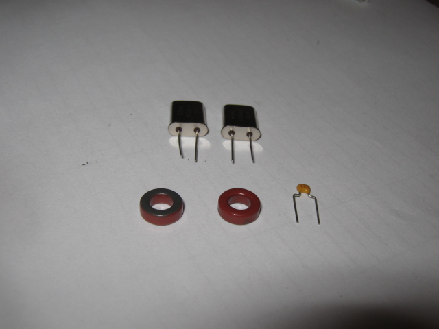

После всего остались два кварца- на 3550 и 3560- просто вставляется нужный в гнездо, два амидоновских колечка и конденсатор на 100 пФ. Колечки точно пригодятся.))

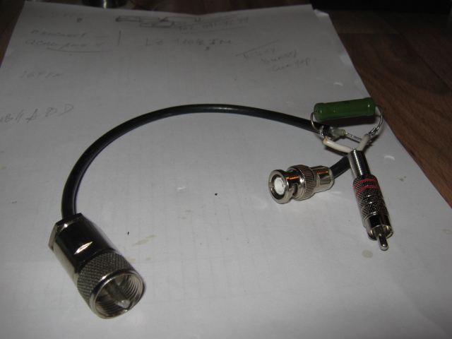

Для изготовления эквивалента антенны приобрел керамический резистор..
Не хотелось Вас огорчать,но этот резистор имеет приличную индуктивность и в качестве эквивалента...не годится. :(
rn4aad пишет:
Как гадко паяется жесть, применяемая в нем!
Это да,лудится только "хитрыми" флюсами.

UT5LP пишет:
rn4aad пишет:
Такие разъемы, паяю с применением обычной паяльной кислоты.Махонькую капельку кислоты, выжидаю сек.10 и паяется на раз. Затем место пайки промываю спиртом.

"Жесть" эта пояется нормально...Только ее надо слегкапоскрести чем либо...
У меня плоский натфиль заточен как "сапожный нож" :)
Нужно тока соскоблить слегка белек жестянки... и паяй обычной спиртоканифолью...

Есть у меня такой Micro-80D... На Слете,Олег RV3GM,лично вручил!
На сборку ушло ... часа наверно два... с перекурами.
Заработал сразу.Детальки все были импортные...Отверстия нерасверливал...
Колечек осталась парочка,кондючков и резисторов по шт-3 наверно...
Какие-то паратранзисторов,уже непомню.А вот провода...есче и на антенну для этого
аппарата хватит :)
Кварц просто впаял...Разьемы установил с другой стороны платы...
Спасибо. Переделал... Менее мощное сопротивление, с "хвостами" на все типы имеющихся у меня ЩРП аппаратов.
