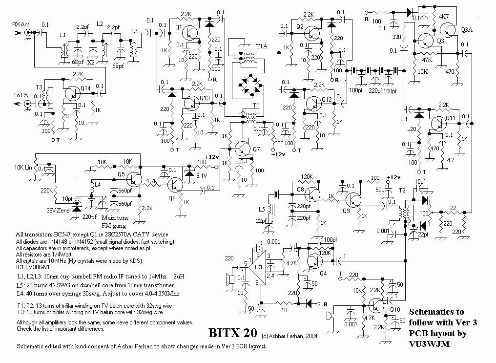

Добрый день!
Подскажите пожалуйста.. есть ли возможность изменить направление КПЕ? Да звучит странно, конечно физически это сделать невозможно.. Но может есть какой то способ изменение частоты на ГПД наоборот, сейчас у меня частота отнимается от опорного т.е. напраляя ручку настройки в лево частота итоговая уменьшается. Хотел переделать трансивер на 20м, там уже другое правило частота складывается с опорником, следовательно в то же лево если ручку крутить частота увесиличивается. ЧТо очень меня нервирует. Я слышал что есть какой то вариант сделать обратно, путем последовательного соединения кондеров. Может кто сталкивался с такой проблемой..
Есть еще варикапы имопртные.. там все просто можно ножки у потенциометра перекидывать..Но я не знаю как уложить весь диапазон в емкость варикапа..Хотел смоделировать в мультисиме, ГПД в нем не запускается вычитал что у мультисима с этим проблемы. КПЕ у меня трехсекционный. ТРансивер BITX20 самодельный. Точную подстройку исключил т.к. у меня верньер Р326 + редуктор на КПЕ

ПОМОГИ Начинающему SOS 16 Янв 2016 17:14 #28324
  • rk3fw
  • rk3fw аватар
  • Сообщений: 908
А если из частоты гетеродина вычитать опорную частоту на НЧ? Как в RA3AO.
Придется, конечно, подрихтовать ГПД, но не сильно.

ПОМОГИ Начинающему SOS 16 Янв 2016 17:39 #28325
  • evgeny.zaryanov
  • evgeny.zaryanov аватар
  • Сообщений: 264
  • Репутация: 21
Тут тоже надо уложиться с частотой ГПД в 5.5 МГц, дальше цифровая шкала у меня не ловит ;)
ПОМОГИ Начинающему SOS 16 Янв 2016 18:32 #28326
  • rx9cbs
  • rx9cbs аватар
  • Сообщений: 337
С точки зрения механика - изменить направление - добавить одну шестерню в редуктор
ПОМОГИ Начинающему SOS 16 Янв 2016 18:59 #28327
Евгений! Собрав столь сложный аппарат, вы из когорты "начинающих" безвозвратно вышли!
Так что, термин "начинающий", в отношении себя, использовать у вас оснований нет!
Разговаривайте "на равных!".
Что касается вашего вопроса, простого решения попросту нет. Есть, относительно простое, решение- поставить переменный конденсатор с вращением ротора на 360 градусов. Если он есть, этот самый конденсатор, и есть желание его ставить. Тут без проблем... если остальные секции переменного конденсатора не используются, например, для настройки контуров УВЧ. Если параллельно ещё и настраиваются контура УВЧ... то "противоположная" перестройка гетеродина никак не может быть сопряжена с настройкой контуров УВЧ.
У UW3DI, кто помнит, была "прямая шкала" и "обратная". Лично мне, кстати, это тоже жутко не нравилось! Решение, в общем- то элементарное, везде поставить кварцы с частотой выше диапазона... Только, где их взять- то, эти кварцы?
ПОМОГИ Начинающему SOS 16 Янв 2016 19:08 #28329
  • rk3fw
  • rk3fw аватар
  • Сообщений: 908
Да кварцев сейчас на любые частоты полно - просто Евгению надо посчитать, на какие частоты они требуются.
