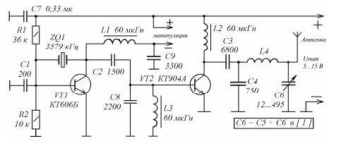

Проблема с передатчиком для автономного маячка на 14 мгц.
Собирал несколько схем. Питание от акб 18650 3,7 v. Из измерителей цифровой тестер, также был собран измеритель мощности по схеме AA5TB.
Схемы идентичные. Резисторы разные подставлял, стояли транзисторы 2N2222 и КТ608. Катушку намотал проводом 0,8 мм. Какой был нужен по схеме не понял.
TANK COIL:
use a 1.25" diameter form (35mm film canister, pill bottle, etc.) and #20 - #22 AWG
enameled ("magnet") wire.
Что это за провод такой #20 - #22 AWG? Максимальный ток потребления был 12 mA.
Далее схема
Опыт с такой схемой уже есть. Схема заработала, но неустойчиво. При разных условиях постоянно приходится подстраивать. Ток потребления максимальный был 8 mA.
Измеритель мощности AA5TB настроен был по выходной мощности FT817.
Максимальное отклонение стрелки дала последняя схема. Если следовать логике по отстройке с помощью FT817, это была мощность милливатт 50.
Т.е. какая ставится задача:
- при питании 3,7 v получить хотя бы 100, в идеале при свежем акб милливатт 200.
Как такого достичь при первых двух схемах? От bs170 пока отказался.

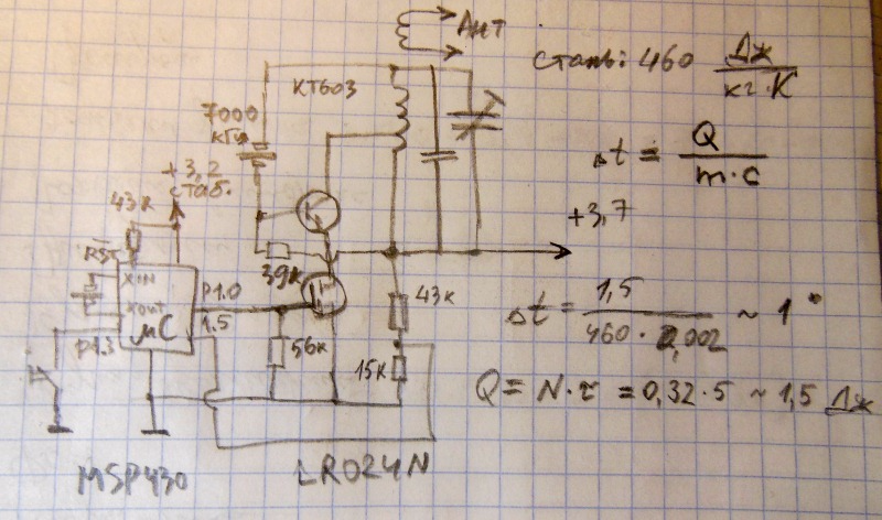

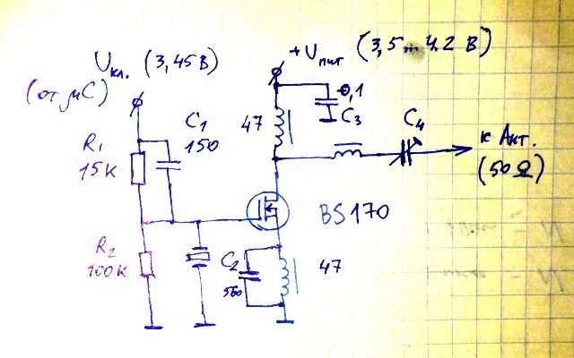

Сергей, поскольку я игрался с обеими схемами, могу ещё раз сказать, какие у меня были показатели.
На КТ603: потребляемый ток при 4 В был около 60-80 мА. Но это всё на 7000 кГц, на 14000 не пробовал. У Вас катушка посчитана точно на 14 МГц, а не на 7? Ещё можно попробовать поставить именно КТ603, а не 608-й, как у Вас, м.б. в этом дело (всё-таки пониженное напряжение питания, мало ли).
На BS170: тут я тоже не гонял на 14000, но скажу, что нормальный ток потребления у этой схемы около 40-50 мА (в оптимальном режиме). Маленький хинт: подключите выходной последовательный контур не к нагрузке, а к земле (тогда кстати катушка должна быть соединена с землёй, т.е. поменяйте их местами с переменником). И снимайте мощность на нагрузку с отвода витка (примерно 1/4 намотки с нижнего конца катушки), или со вторичной обмотки, примерно как на первой схеме с биполярником. Тогда генерация будет более устойчивой даже без нагрузки. А переменником регулируете режим.

Да, ещё по опыту - какой провод в катушке - не критично, я делал и тонким литцендратом, и 0,8 мм, и 0,4 - в первом приближении не важно. Во второй схеме (с BS170) заметил, что на КПД сильно влияет активное сопротивление дросселей, так что лучше их выбирать помощнее, чтобы были меньше 1 Ома.

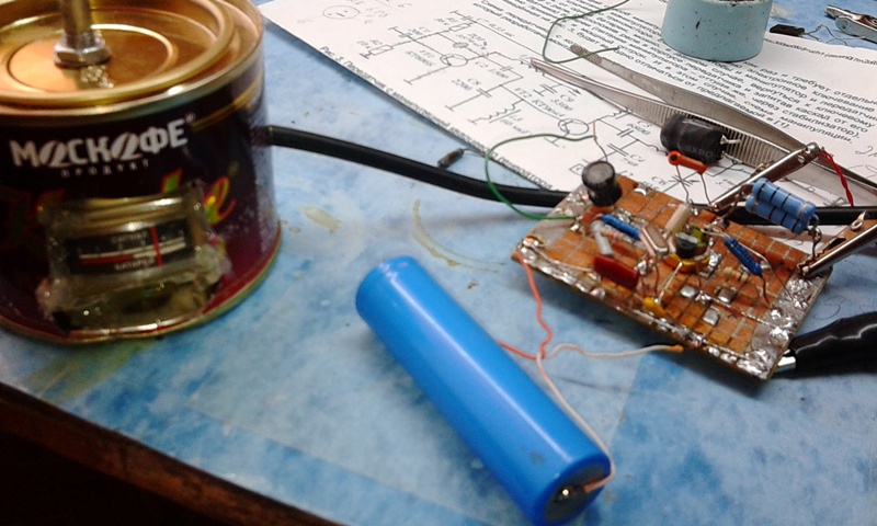

Для кспириментов вернулся снова к схеме из cqqrp.
Подключил ее к маломощному регулируемому бп.

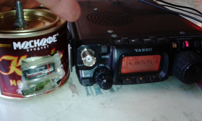

До этого еще раз подключил мощемер AA5TB (он упоминался в теме про высокоэффективный однотранзисторный передатчик) к фт817 и установил стрелку на деление 5 с помощью потенциометра при выходной мощности 1 вт. При выходной 0,5 вт стрелка устанавливается на деление 4.
Передатчик на 2х транзисторах был испытан на бп при понижении напряжения до 3 вт. Работает. После этого подключил акб 18650 и мощемер. Сигнал снимается сразу с конденсатора 6800 пф без всяких фильтров. Стрелка отклоняется чуть меньше деления 4, если следовать логике где-то 300 милливат, ну 250(чего быть не может))).
Это что я измеряю? Все что возможны гармоники?

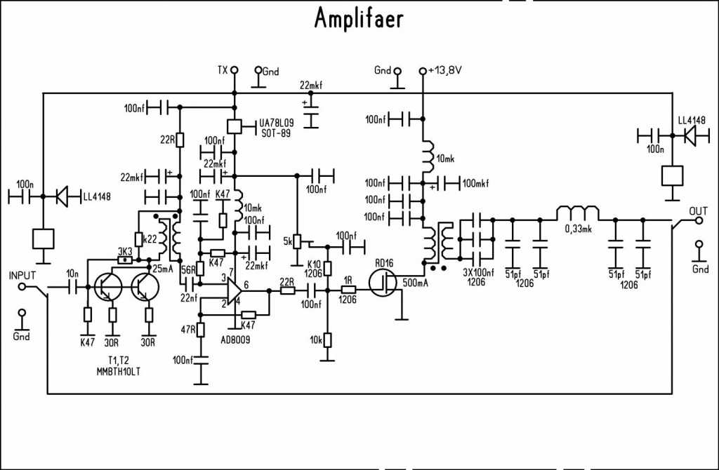

Добрый день! Заменил ирф510 на rd16, получил 5.29вт раскачиваю его 74hc240.. Транзисторы вообще замечательные , жаль что не дешёвые ;)

rv9wmz пишет:
...Это что я измеряю? Все что возможны гармоники?
По видимому да. А если простейший ФНЧ прицепить?

Конечно имея опыт проще рассуждать о том или ином действии, мне как начинающему пока сложно.
Вообще трансивер получился классный, хоть и вышел дороже чем пикси, но мощность в 5 и более ватт для меня уже ощутимо, скиммеры на расстоянии 5000км уже слышат. Но хочу привести свою задумку в законченный вид, аналогия Classi-E.. но с более мощными транзисторами, с параметрами Sat или Vsat я конечно не ожидал такого подвоха (попросту был не вкурсе) , сейчас задача встала в поиски транзистора Low Sat и наверное придется просить помощи у участников форума, мож кто сталкивался с подобной задачей. Так же требуется поиск аналога 2N2907 но более мощного для ключевания..
