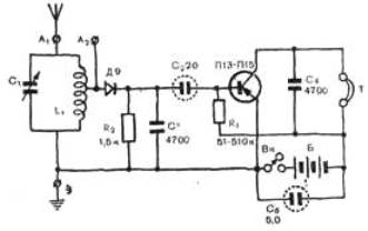

Хотел выяснить один вопрос, мог ли я в то время сделать реальное радиолюбительское коротковолновое радио. Тогда еще в детской энциклопедии я нашел схему приемника.
Не помню чем она меня привлекла , наверное простотой.
Я собрал этот приемник и проделал тогда с ним много экспериментов.
Поэтому и хорошо запомнился. Специально разыскал ее сейчас в интернете.

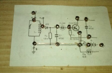

Я сделал макетную плату так как предстоит проверить много вариантов. В дощечке предварительно просверлил углубления чуть меньшего диаметра и вбил в них кусочки толстого медного провода в качестве опорных точек.
Собрал схему. Но сразу не заработала как тогда. Обидно, проигрываю тому мальчишке.

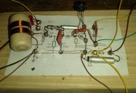

Оказалось что нужно использовать высокоомные наушники . Современные здесь не подходят.
Подобрал резистор на базу транзистора. Приемник ожил. Катушку намотал из расчета попасть на короткие волны 10+10 витков. Оказалось, что такой контур в паре с переменным конденсатором перекрывает диапазон от 3 до 8 мгц.
Первое привнесенное в прошлое новшество - это между контуром и антенной поставить маленькую емкость. Она очень влияет на избирательность приемника.
Естественно первая радость сегодня была, когда услышал громко вещательную румынскую станцию на немецком языке в районе 6 Мгц. Проверил совпадение по вещательному приемнику. Этого мне показалось мало, направился искать любителей на 80м.
Услышал! Естественно сигналы SSB звучат искаженно , как и положено в режиме АМ.
Не утерпел и проверил что получается если добавить сигнал с гетеродина. Есть эффект! Буду далее развивать для начала это направление.
Первые выводы , что действительно мог бы сделать КВ приемник. Есть желание довести проект до реальной радиостанции и провести QSO.

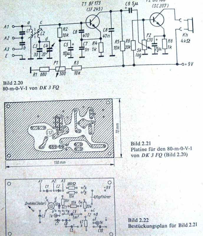

Ух-ты!Дойчен апаратурэн...А это журнал или книга???
В те давние годы любил заходить в Москве в книжный магазин "Дружба". Там купил несколько изданий "Ротхамеля" на немецком языке . Каждый год покупал свежий выпуск "Elektronisches jahrbuch" . А эта схема из книги "Kurzwellen empfanger" купленной там же.

А автор?Выпадают ссылки на какую-то современную бытовуху.
Автор Detlef Lechner (dm2atd, dm3qo) . Эта книга из серии "amateur bibliothek"
Издание 1975 года, Berlin.

Вобщем тема очень зажигательная, я достал свой макет на стол и продолжил эксперименты.
