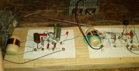

Time Machine 09 Янв 2015 00:34 #22519
Добавил гетеродин на частоте приема. Основную схему не менял.
Сигнал с него подал через импровизированную катушку связи на входном контуре.
Набрел на CW пайлап на 80м . Телеграф принимается нормально. Слышно всю Европу.
Чувствуется что не хватает усиления по НЧ. Если дорабатывать этот вариант, то нужно бы
заняться переменными конденсаторами. Растянуть диапазон добавочными емкостями, дополнительно механически связать подстройку входа и гетеродина. И не лишне добавить триммер подстройки входа. Добавить еще один каскад НЧ.
У меня впаян германиевый диод Д2Е , как это было в оригинале. Просто из любопытства
заменил его на КД503 , так ничего не принимается. Может кто нибудь объяснить почему?
Вроде в моем ТПП для минитеста на Слете, был тоже один диод КД503 в качестве смесителя
так все работало. Даже на прямую КД503 с антенны не детектирует.
Time Machine 09 Янв 2015 11:02 #22523
Для открывания германиевого диода нужно 0,15-0,2В гетеродина,а кремниевого 0,5-0,7В.
Для КД503,просто не хватает уровня гетеродина.
Time Machine 09 Янв 2015 11:31 #22525
UT5LP пишет:
Спасибо! Когда начинаешь возиться с подобными простыми вещами, столько нового находишь!
Оказывается прибор MFJ-259 массу других измерений может, как частотомер ,например.
А раньше в этом качестве не использовал. Только в этот раз обратил внимание что у прибора есть еще BNC вход. Столько открытий! :)
Добавил еще один транзистор и резистор в УНЧ. Приемник заработал как настоящий, громко.
Станции друг от друга отстраиваются, хоть прием двух сигнальный , но взаимных помех, почти нет. Впечатление что ширина полосы приема 3-4 кгц. Выход гетеродина можно вообще ни как не подключать к схеме. Просто генерирует находясь рядом и его сигнал попадает на смеситель. АМ станции не мешают . Их просто не слышно. Видимо входной хорошо фильтрует. Можно наверно с ним еще поработать и увеличить добротность.
Если развивать это все до трансивера, то нужно сделать драйвер с манипуляцией и выходной каскад. Манипулируя драйвером может получится QSK.
Надо будет нарисовать схему , того что сейчас получилось. А то забуду.
