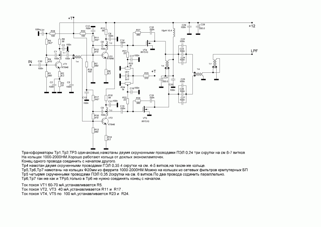

Вапще-то трансформаторы на отечественных ферритах-это,весьма,сомнительная лотерея.
Если есть амидоновские кольца или двустволки из 43-й смеси,тогда другое дело!
А на наших кольцах,горазда предсказуемей,будут транчформаторы на основе ШПТЛ.
Вот пример схемы на недорогих транзисторах и кольцах:
