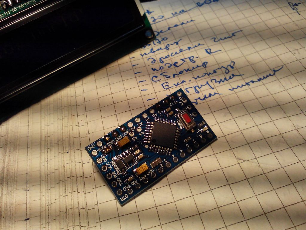

Буквально сегодня подключил ЖКИ индикатор 16*2 (80р стоит) к платке Ардуино Нано
А это платка Pro Mini, еще меньше, очень удобно для прототипирования, раньше я такие паял на макетных платах, но эти очень аккуратно выглядят
Так что минимум движений и пайки и можно приобщаться к программированию микроконтроллерных систем
