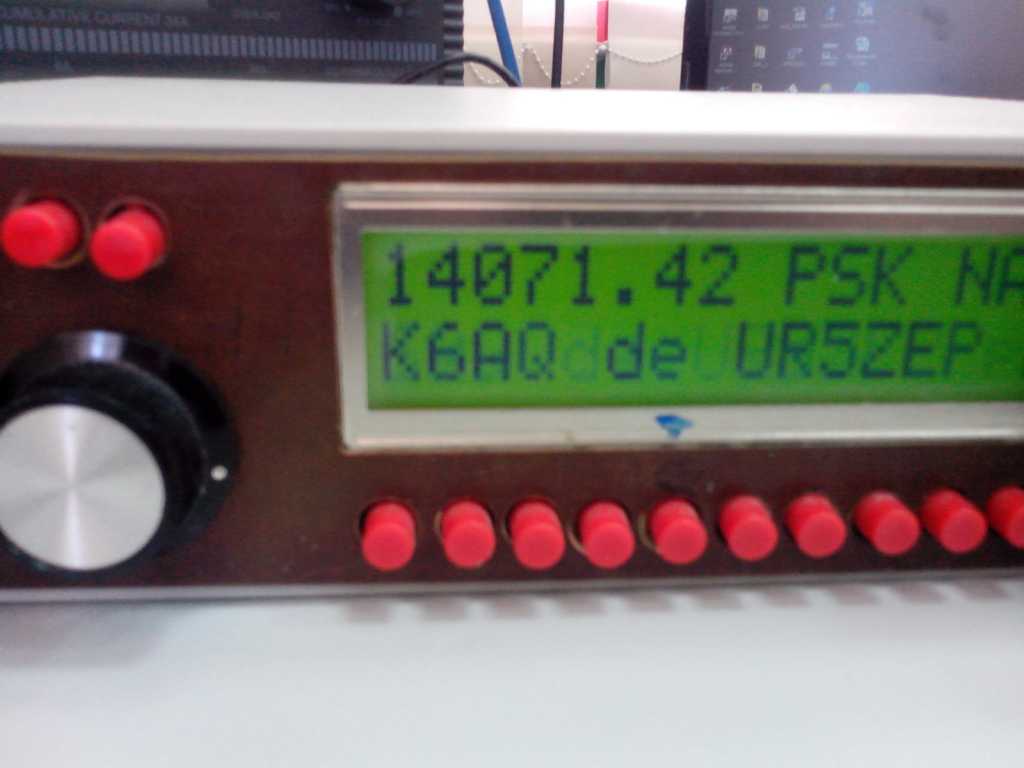

работы, например, в PSK без компьютера,
В помощь реализующим - вот отличный проект с алгоритмами, мне очень помогло.
modified - устранены проблемы оригинального проекта на повышеных скоростях передачи.
ПОсле перенесения BPSK части в микроконтроллер, получилось принимать станции. Но этот процесс оказался случайным и непредсказуемым.
PSK31 требует настройки на станцию с точностью не хуже пяти герц - и при отсутствии компьютера с водопадом понять куда надо встать, чтобы кого-то услышать - просто как стрельба наугад. До начала демодуляции проходит какое-то время (полесекнды примерно для BPSK31) - поэтому поиск выглядит так - сдвинулись на 10 герц - ждём десяток секунд.
Вот такое впечетление от юбительского аппарата для PSK без компютера.
В применении как модем - понятно, у передатчика и приёмника ставятся одинаковые частоты, калибровкой опорников обеспечивается нужная точность настройки - всё, связь есть...
Так что я за классический (по функциям) аппарат, но с цифровой начинкой.

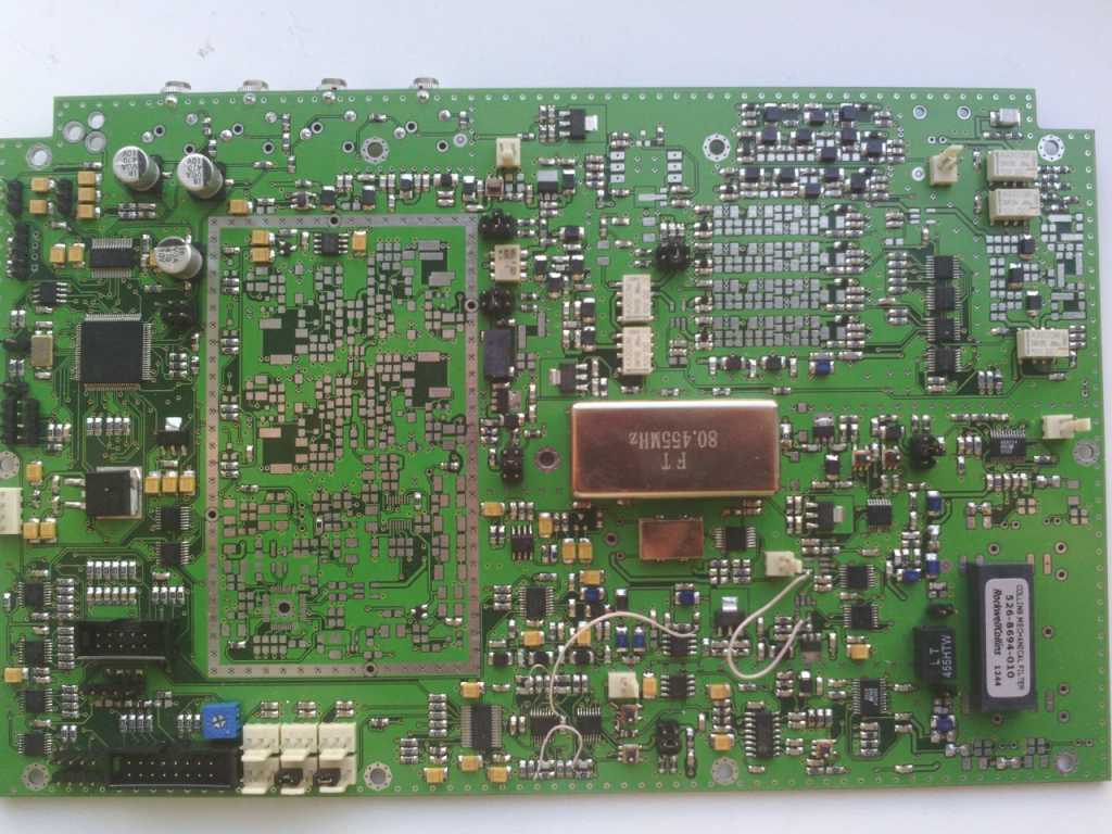

По архитектуре.
Была попытка сделать аппарат с DSP обработкой на последней ПЧ - 12 кГц. Аудиокодек CS4272 стоит на выходе тракта ПЧ с AD605, он же формирует все виды модуляции. Процессор STM32F429.
АРУ формируется ЦАП процессора и подается на AD605.
Всё получилось неплохо... Но крайне сложно и с врожденными недостатками таких схем.
На плате поместился приёмник и часть передатчика (кроме последнего смесителя и фильтра).
Короче, плата переместилась на технологическое кладбище, весьма населённое место, к слову сказать.
Первый гетеродин в той плате что на фото - Si570 с обратной стороны.
