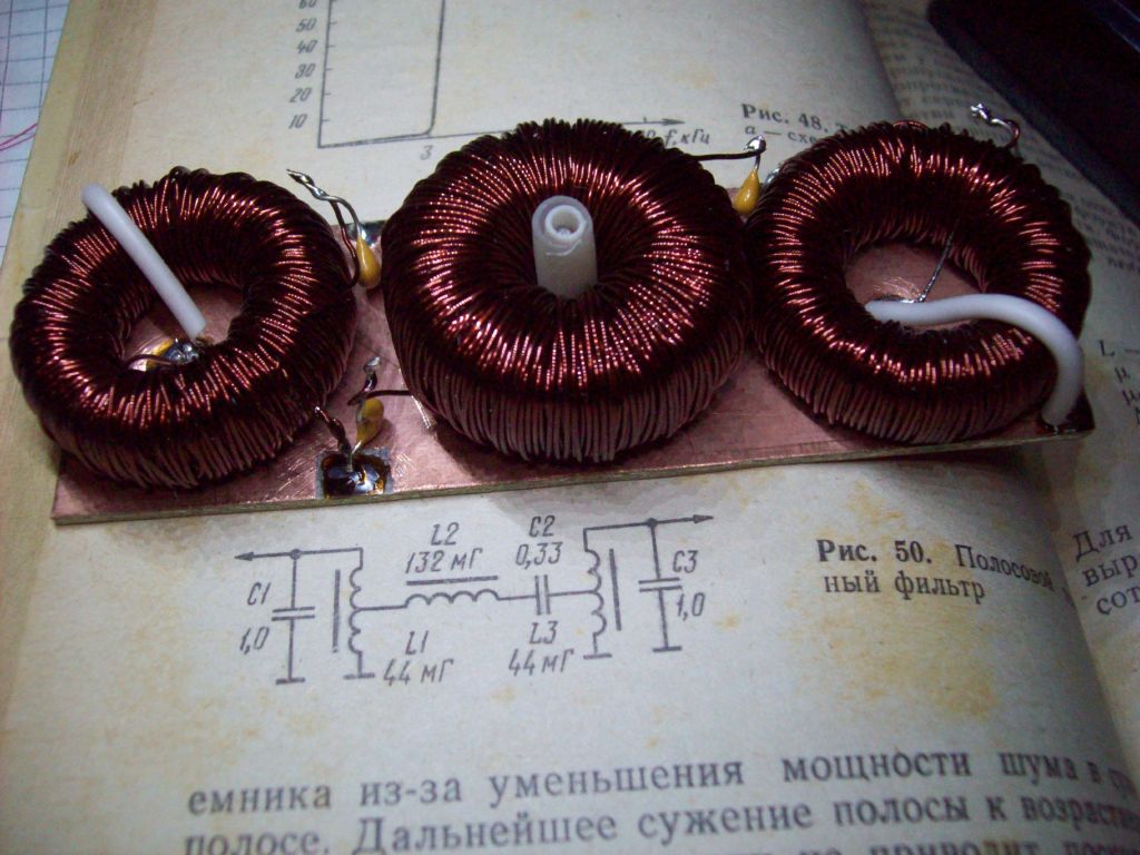

Тем более фильтр будет трехконтурным (прототип ТПП В.Поляков с.74 рис.50), уже намотал сегодня все три кольца, и они все строго 2000НМ, никаких бидонов-амидонов
Во главу угла приемникостроительства хочется поставить качество саунда, чтоб приятно было слушать, а уж избирательность и динамика будут вторичны. Динамик (конечно бумажный советский) оформил в кабинет из деревянной коробки из под ВПК

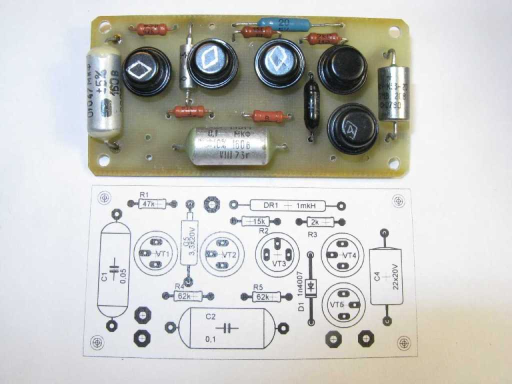

:) У меня тоже есть УНЧ.

Саша, ну точно как я намедни сделал, только у меня впереди еще один каскад на П27А есть.

А схемку Вашего УНЧ не покажете?

Это та-же схема,которую Виталий на пред. странице рисовал...Из книги Тимофеича.

Доделал сегодня телеграфный фильтр, включу его между первым и последующими каскадами УНЧ
Кольца 2000НМ, фильтр немного пересчитал и смоделировал в RFsim. ВОбщем такие фильтры практически не требуют настройки, практический совпал с расчетным очень хорошо, номиналы конденсаторов подбирать практически не пришлось. Приятная колоколообразная форма АЧХ, как-то он зазвучит в реале посмотрим

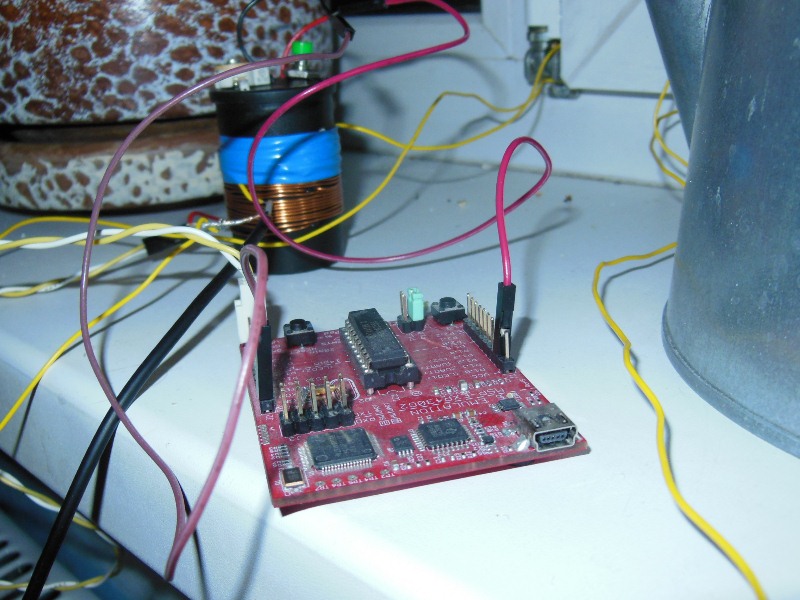

Запрограммировал тут микроконтроллер на передачу позывного RK3AZB/B (наша коллективка в МИЭТе) передатчиком на КТ603 с питанием 3,7 В. Передаёт на 7003 кГц каждую минуту, не более 100 мВт. Антенна - провод 10 м из окна, "противовес" - метра три коаксиала, скорее всего это всё жутко несогласовано, но вдруг кто-то услышит этот маячок!

Картинка для привлечения внимания:
Справа - большой железный чайник, что символично :) .
