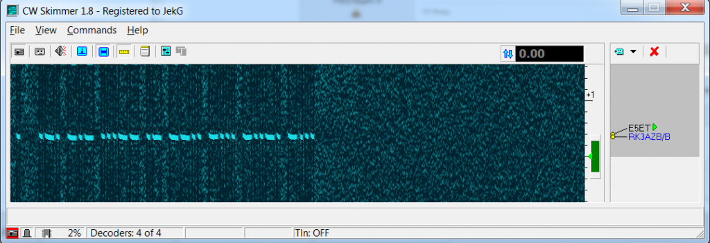

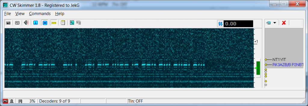

Есть вопрос по поводу сигнала однотранзисторного передатчика. Схема как тут, но без резистора в эмиттере (посчитал, что при 3,7В питании потеря целого вольта на этом резисторе - чересчур).
Так вот, форма сигнала при нагрузке в антенну несколько "плачущая":
А вот форма при нагрузке на 50-омный измеритель мощности - намного лучше:
Интересно, почему так? Антенна, скорее всего, несогласована, но как это влияет на частоту в начале ключевания?
UI7K Back In USSR 30 Окт 2015 20:34 #26907
zhigalov пишет:
У меня был подобный эффект и даже он меня слегка напугал пока я не разобрался. В один из дней работы на однотранзисторном передатчике сильный ветер раскачивал антенну и в такт ему менялась частота.
Видимо антенная система испытывает какие-то влияния в Вашем случае, или плохие контакты, например. А слегка "плачущий" сигнал передатчика даже улучшал читабельность при работе в эфире в силу своей характерности
