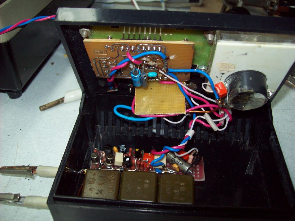

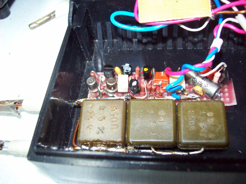

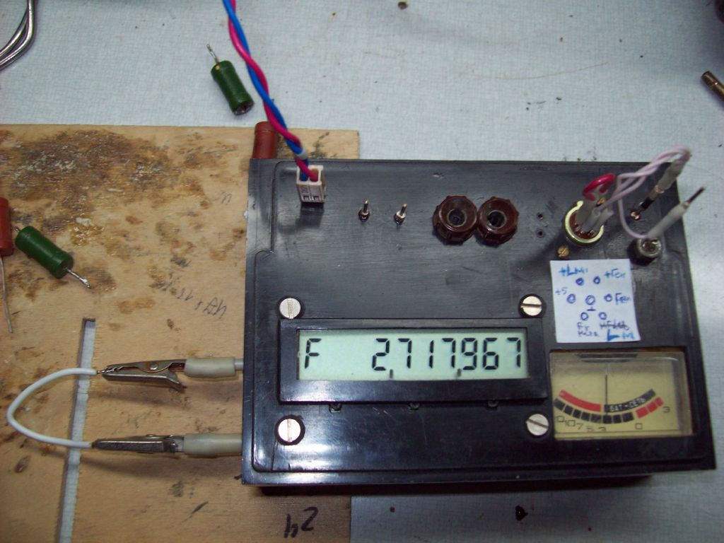

Приставку для измерения индуктивности www.cqham.ru/ot09_2.htm сделал и объединил с частотомером, транзисторы КТ326 в генераторе, КТ3107 в регуляторе, КТ3102 в усилителе.
общий вид, генератор приставки заводится от кусочка провода. Общая емкость генератора примерно 25100 пФ, частота с кусочком провода около 2.7 МГц, также встроен простейший ВЧ пробник, можно контролировать наличие генерации
была платка какого-то частотомера на 8-ми ногом ПИКе, все думал, куда его применить

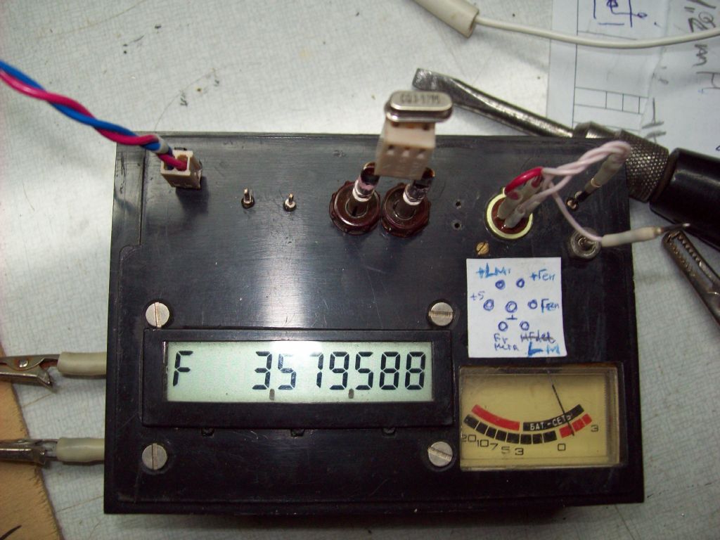

туда же встроил генератор для кварцев, ВЧ пробником опять же можно оценить их активность. Но генератор для кварцев на импортной микросхеме 74НС00 так что не формат темы :P фото его не привожу
Коммутация элементовприборчика проводками через разъемчик осуществляется

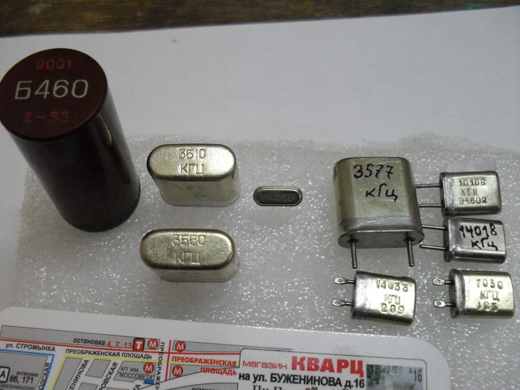

Наконец приехали кварцы, коричневый на фото на частоту 7013, видимо с него и начну, соберу одно двухламповый передатчик.

ra4ppi пишет:
Богатый набор! B) и выглядят все так добротно, по советски, ну практически все ;)
Мои в пути, но количеством и разнообразием гораздо скромнее :oops:
Сколько дней посылка была в пути примерно?

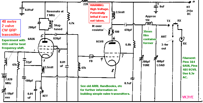

Все же думаю двух ламповый, задающий плюс выходной каскад, в задающем может 6с5с в оконечнике возможно 6п9 или 6п6с. Что то вроде этой схемы
